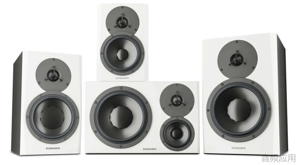

Dynaduio LYD系列监听喇叭都是经过精心设计的一流近场监听喇叭。他们看起来很棒,表现在同类产品中名列前茅,而且价格相对合理。
重新定义监听喇叭
Dynaudio由Wilfried Ehrenholz,Gerhard Richter和Ejvind Skaaning于1977年成立。其创新的喇叭和电声设计而迅速建立了声誉,这种方法与当时的主流思维相矛盾,后者几乎只专注于频率响应。Dynaudio採用不寻常的单体构造技术,这个技术至今仍在他们的许多监听喇叭上使用。将在文章稍后作介绍。
2016年新推出的LYD系列仍维持在丹麦设计制造的传统,LYD系列包括4款主动式近场监听喇叭:LYD 5、LYD 7、LYD 8与LYD 48,在这裡将选择以LYD 5和LYD 8来作比较。
