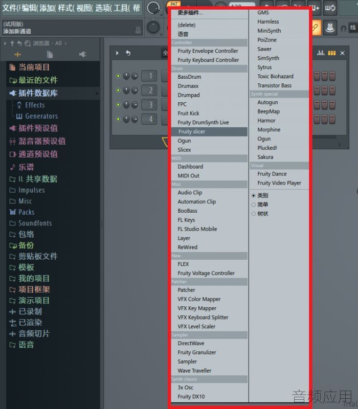

! C& p* ^7 t6 s) \5 s% ]1 a添加新的乐器可点击下方的“+”号键,点击后会跳出新的窗口,可在窗口中选择乐器,里面是FL studio 20自带的音源插件。: P5 D1 H5 w# H! b! V
392f536cab8eead0963fc010ef2083a26109f40828918.jpg / |' ?9 M" \) e+ `
图7:添加键
