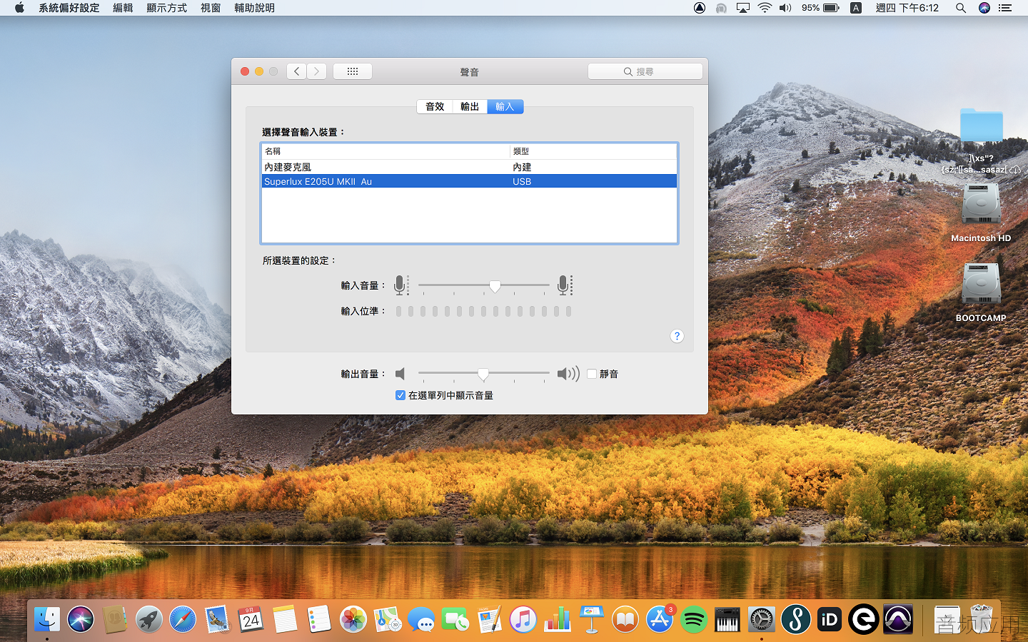

首先要确认有安装好录音介面的驱动程式,安装完成后不论是在Mac或Windows上使用,都要让电脑在应用程式(Mac)或控制台(Windows)选择到正在使用的录音介面,再根据不同的介面与录音软体,检查监听的设定(透过介面的直接监听或软体监听功能)是否正确开启。
