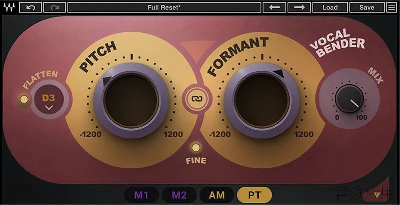

通过Vocal Bender等插件修改人声录音的共振峰,你可以使男声听起来纤细而女性化,或者使女声听起来深沉而男性化。要用Vocal Bender实现这一点,你需要做的就是调整FORMANT共振峰旋钮。另外,你还可以将内置LFO和跟随器包络应用到共振峰旋钮上,或在DAW中手动自动化旋钮,以创建狂野的性别变换人声效果。
Vocal Bender
也许你没条件请男歌手,但一些男性和声会很好地补充丰满单线条的女声。这时候,你就可以将女主唱复制到新轨道上,挂上Vocal Bender,然后调整共振峰旋钮。Vocal Bender还有一个PITCH音高大旋钮,你可以用它来降低伴唱人声的音高——使整体效果更加令人信服。
