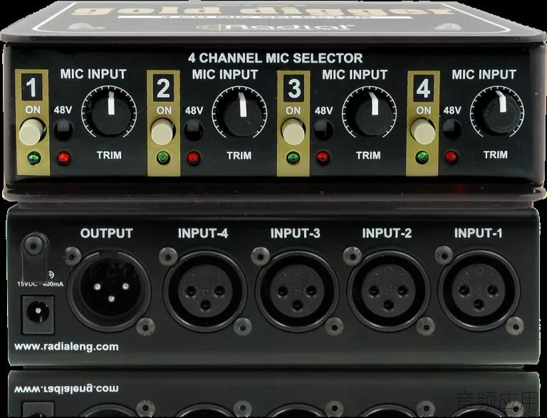

Radial Cherry Picker 和 Gold Digger 等信号分配器可让您即时发射⻨克⻛和⻨克⻛前置放大器。它们非常适合为特定歌手或其他声源寻找合适的信号链。
Cherry Picker:使您能够连接到工作室中的多个设备,并在它们之间立即进行 A/B 工作,而无需进行任何费时的电缆更换或重新接线。 现在,您可以通过四个不同的前置放大器测试人声⻨克⻛,而无需停止工作。
它也适用于线路电平信号,因此您可以将单个⻨克⻛前置放大器的输出连接到四个压缩器或效果器中。Cherry Picker 可以帮助您快速做出决定,而直接的A/B比较则可以带来信心。与 Radial Gold Digger 配对时,您可以在四个来源和目的地之间进行选择,并立即选择任意组合,从而使您可以自由探索无穷无尽的声音可能性。
Gold Digger 是4输入1输出切换器,可让您通过单个前置放大器无缝地试听多个⻨克⻛,从而提高了录音棚的工作效率和工作流程,而无需改变每个⻨克⻛的音调或需要停下来重新连接任何电缆。
