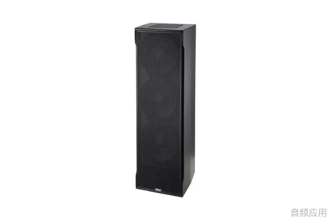

Nexo揭开了 iD24 的大哥哥的面纱,该产品也是Nexo旗下首款音柱扬声器
这款新的音柱含有八个4寸长冲程钕磁低频驱动单元,与由八个1寸球顶高音单元组成的阵列相配对,以专利的排列方式配置,以最大限度地提高效率。它的峰值SPL输出为135dB,频率响应为90Hz-20kHz。这家法国制造商表示它同样适用于语言和音乐增强用途,并且能够单独作为FOH系统使用。
ID84-T
纤细的1米长的音柱还有两个配套产品,分别是低频扩展模块(ID84L)和搭档的超低音(IDS312),通过对它们进行配置,可以为具有声学挑战的建筑提供可扩展的解决方案。

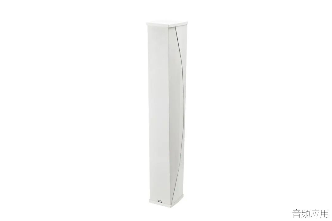

ID84重15公斤,尺寸为990毫米x150毫米。外壳由坚固、质量轻的铝制成,并带有一个钢制成的脊以承载吊挂件系统,便于吊挂多个箱体。涂有Magnelis涂层的侧面外壳和前网罩让它的外形美观大方,而外壳有黑或白两种标准色可选,并可按RAL色定制颜色以匹配任何安装环境。
ID84-I
ID84的散射范围可切换,通过背板上的开关可选择两种垂直指向——分别是窄模式下的+0/-10°以及宽模式下的+0/-25°。每种指向都有专用的预设。在声音方面,ID84与其他 Nexo扬声器具有相同的相位响应,因此可以与不同型号配对,而不会产生梳状滤波或需要进行复杂的电子调整。
对于远投应用,ID84L低频扩展箱体的大小与ID84几乎完全相同,里包含八个4寸低频元器件。通过将音柱长度加倍,整个组合的低频垂直指向性得以增加,而水平指向性据称保持不变。通过耦合四个单元(两个ID84和两个ID84L),高频的排列可以在两个中点相匹配从而产生低至90Hz的心形覆盖。
IDS312
ID84可以单独放在专门设计的底板上,也可以堆叠在专用的 IDS312超低上。超低本身重31公斤,尺寸为1,160毫米x380毫米x350毫米。频率响应为 40-120Hz,峰值声压级输出为138dB。箱体采用低音反射设计,里面装有三个高冲程钕磁驱动单元。IDS312和ID84之间的分频器经过特别设计,使其可以像一个两米高的同质音源一样工作,从而扩展了主扬声器的频率响应和指向性。
