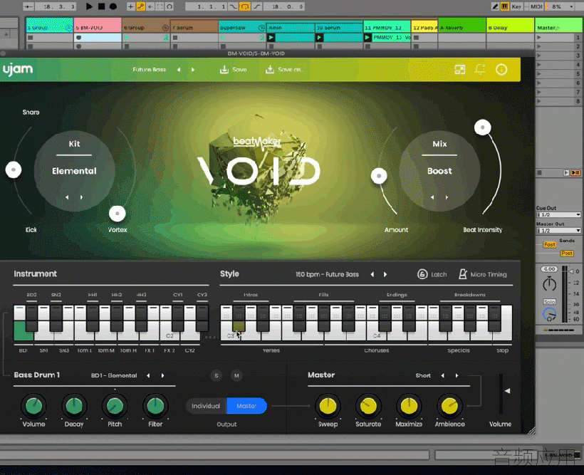

如何使用 UJAM 家的 VOID 快速制作 Future Bass 风格鼓组的律动和动机
根据官网的推荐,VOID一般用作Drum&Bass的风格类型,但是我惊奇的发现里面填充了一块Future Bass的板块,Future Bass人狂喜。
首先打开VOID,为什么选择VOID?
创作动机
好,选择好FutureBass的首选项,我们就开始制作Future Bass的Beat吧!首先试听和选择一段鼓组作为制作的动机:
这里我选择了一段Intro、一段fills,一段Verse。INtro,直接拖入的MIDI CLIP已经写好的力度帮我们节约了大把时间 。
Fills
Verse:(秘籍:在Live里可以通过打开Chance选项,可以将Hihat的MIDI Chance值调到50-70之间,可以触发奇妙的律动,让你的鼓组充满变化。)
添加其他乐器
放一段自己写好的和弦进行的SuperSaw和贝斯(贝斯不做展示,音符和律动就是和弦根音)
这里注意:Tips
我在军鼓出来之后,将SuperSaw收起来。这样可以将军鼓的打击感也展现出来,更加有Punch的感觉,更能带动听众的情绪。
混 音
为了将Future Bass的打击感做出来,我讲底鼓和军鼓的Volum调到最大,给Master上调。
高Satuator,调高Maxmize。然后,将底鼓,军鼓分离出来,单独放到另外一个轨道。这样做的目的是更好的做侧链压缩,将其他轨道的音频信号更好的和Drum&Snare做好避让,让混音更干净!
接下来让我们听成品
