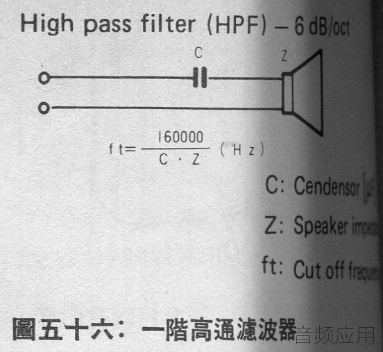

  二音路的喇叭单体,其尺寸大小通常不会差距甚大,例如高音为1吋软球型,则低音一定会在8吋以下,不会选13吋的大喇叭配用。并且由于它的体积很小,故又称为书架(Bookshelf)式喇叭。其分音器可简单到只用一枚电容器,也可複杂到用13枚元件,图五十六就是最简单的高通滤波器(HPF),所接单体当然是高音喇叭。这种滤波特性是-6dB/oct,即每八度音程衰减6dB,这是一阶设计,其频率=160000/(C×Z),其中C是电容器容量(μf),Z是喇叭阻抗(Ω),Ft是截止频率(Hz),也就是分频点(Crossover Frequency)。图五十七是一阶设计的低通滤波器(LPF),分频点Ft=160×Z/L,其中L是电感的值(mH)。只要高通和低通的Ft相同,将两个网路串联起来就是基本而完整的一阶两音路分频网路。
  不过一阶设计虽然简单,但由于衰减率不够,使得在分频点附近的频率重叠太多,故一般皆採用二阶或三阶式设计。图五十八即是二阶高通、低通和三阶高通、低通的分频线路,当然这都是最基本的。图五十九是一阶和二阶的分频特性,我们可以看出二阶的衰减率要比一阶来得陡。

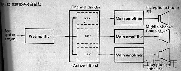

   刚才所谈的音路系统,不论是两音路或是多音路,他们都是使用被动式(Passive)分频网路,元件係由电阻、电感和电容构成。现在要谈的电子分音则是使用主动式(Active)分频网路,其元件除电阻电容外(没有电感),还有IC或者FET、电晶体,因此主动式分频网路是要「吃电」的。图六十三是三路电子分音连接系统,由于是三音路,故需要三部立体功率放大器。
  主动式滤波电路如果用于两音路时就需要一组高通及一组低通滤波器,图六十四是其基本线路,相信读者们看了一定会很眼熟,这在音技已出现过很多次;如果是三路电子分音,则再加上带通滤波(BPF)。由于电子分音系统是将功率放大器与喇叭直接连在一起,而且每只喇叭单体都仅负责某段频率,故本身特性能发挥到极致。
