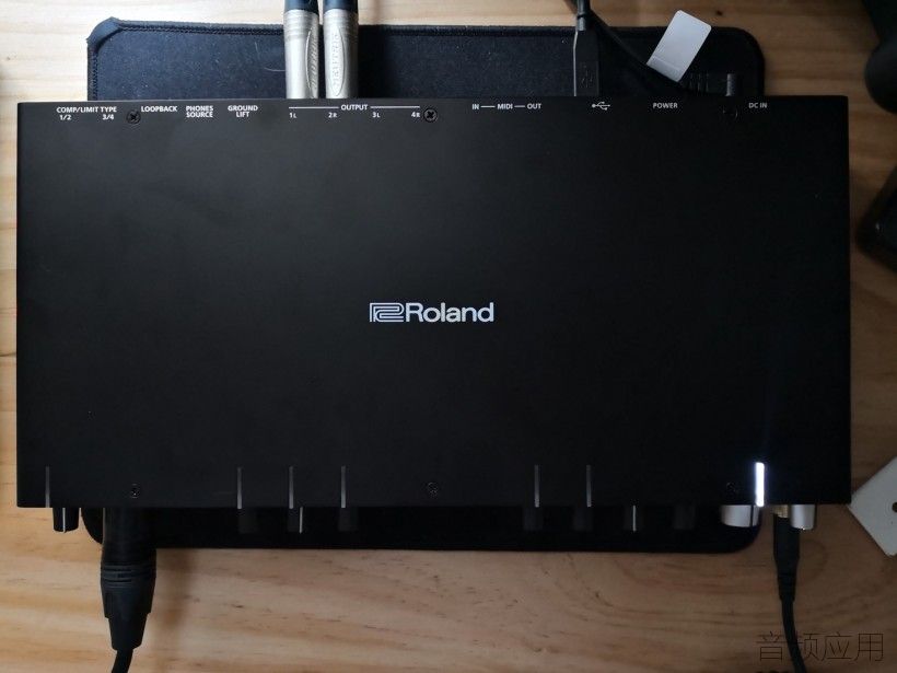

Rubix22是一款二进二出的声卡,有两个Combo的输入接口,和一对左右声道的一共两个6.5mm输出接口,其中1L带有Hi-Z高阻抗功能,+48V幻象供电同时给两个接口供电。
它的供电方式有两种,一种是适用于接电脑的USB供电,把背板的Power Source打到USB那边,通过USB线连接到电脑,USB线材既传输数据又负责供电;另一种是适用于接iPad移动设备的5V DC供电,把背板的Power Source打到5V DC,用一条5V DC的电源线接插座负责供电,USB连接设备负责数据传输,如果接的是iPad,需要另外购买转接头。
Rubix22的Direct Monitor功能不太一样,它在后面板上,分为Mono、Stereo和Off,这个开关是用来控制耳机监听输入接口信号的。Mono就是单声道监听,耳机左边监听1L输入接口,右边监听2L输入接口;Stereo就是立体声监听,把单声道的信号发送到左右两个声道同时监听;Off则是不监听,如果你不需要听录入的信号,或是平时不录音的时候就可以把这个开关打到Off。
Rubix24
Rubix 24是一款二进四出的声卡,有两个Combo的输入接口,和两对左右声道的一共四个6.5mm输出接口,其中1L带有Hi-Z高阻抗功能,+48V幻象供电同时给两个接口供电。
它的供电方式和Rubix22一样有两种,一种是适用于接电脑的USB供电,把背板的Power Source打到USB那边,通过USB线连接到电脑,USB线材既传输数据又负责供电;另一种是适用于接iPad移动设备的5V DC供电,把背板的Power Source打到5V DC,用一条5V DC的电源线接插座负责供电,USB连接设备负责数据传输,如果接的是iPad,需要另外购买转接头。
Rubix24的Direct Monitor功能有一个Mono按键和一个对应的旋钮,Mono按键打开,监听耳机里左边是1L的信号,右边是2R的信号,旋钮控制监听耳机里的输入信号音量大小,关闭Mono按键则耳机里左右边同时听到1L和2R的信号,不想听到输入信号则将旋钮拧到最左边。
Rubix24还有许多实用功能,首先是压缩/限制功能,正面板有一个Comp/Limit模块,其中有一个开关按钮和一个Thrs阈值旋钮,不用的时候可以关闭,打开的时候橙色指示灯会亮起,一般来说录音不需要打开压缩/限制模块,直播等这种难以控制动态的使用场合则需要打开该模块,阈值往右边拧压缩程度会变大。后面板的Comp/Limit Type模块有一个三档切换开关,可以切换Comp1、Comp2和Limit。
其次是Loopback功能,这个功能对于直播和会议都非常有用。这个功能的意思就是,你电脑里播放器、网页、游戏等出来的系统音频会跟输入信号一起发送到声卡的虚拟输出路径,也就是你可以在直播中在电脑上放音乐的同时对着话筒讲话,系统音频也可以输出给直播或者是会议平台。
Rubix44
Rubix44是一款四进四出的声卡,有四个Combo的输入接口,每个输入接口都有对应的输入增益旋钮。四个接口分为两组,1L和2R为一组,3L和4R为一组,其中1L和3L带有Hi-Z高阻抗,两个+48V幻象供电同时控制两组输入接口的供电。Rubix44的输出部分有两对左右声道的一共四个6.5mm输出接口,输出部分和Rubix24一样。
它的供电方式只有DC口,包装盒里也附送了两条组合供电线,Rubix44上还有接地口,因为只能外部供电,所以声卡背板有一个开关,接上电后把Power打到ON即可直接使用,无需接电脑,只需要外部播放器输入信号就可以听音乐。(Rubix22/24也可以用5V DC供电,脱离电脑工作)
Rubix44的Direct Monitor功能模块有两个Mono按键和两个对应的旋钮,1/2的Mono按键打开,监听耳机里左边是1L的信号,右边是2R的信号,1/2控制监听耳机里的输入信号音量大小,关闭Mono按键则耳机里左右边同时听到1L和2R的信号;3/4同理。如果你1/2录的是人声,3/4录的是吉他、键盘之类的信号,那1/2和3/4的监听音量就需要分别进行调节。不过Rubix44不支持1/2和3/4同时监听,后面板有个Phones Source切换开关,用来切换1/2监听和3/4监听。
Rubix44和Rubix24一样,也有许多实用功能。首先是压缩/限制功能,1/2由一个压缩器/限制器控制,3/4则由另一个压缩器/限制器控制。正面板有两个Comp/Limit模块,各自带有一个开关按钮和一个Thrs阈值旋钮,不用的时候可以关闭,打开的时候橙色指示灯会亮起,一般来说录音不需要打开压缩/限制模块,直播等这种难以控制动态的使用场合则需要打开该模块,阈值往右边拧压缩程度会变大。后面板的Comp/Limit Type模块有两个三档切换开关,可以分别切换1/2或3/4的压缩类型,包括有Comp1、Comp2和Limit。其次是Loopback功能,这个功能和Rubix24一样。
需要注意的是,Rubix系列声卡的+48V幻象供电都是同时供给两个通道的,所以要么两个接口都接电容话筒,然后打开+48V供电;要么关闭+48V,两个接口都接不需要供电的东西,例如动圈话筒、电吉他、电贝斯、合成器等等。如果你想要更灵活的话筒接入方式,例如同时接入供电的电容话筒和不供电的设备,需要选购Rubix44才可以实现,因为只有Rubix44是将输入接口的+48V供电功能分为两块,可以实现两个接口供电两个接口不供电。
声卡的输入电平最好是设置好就不要动了,每个增益旋钮上方都有指示灯,冒红就是过载失真,所以只要看到绿灯时不时亮起且不冒红就是合适电平,直播或者会议期间可以打开压缩模块,减小声音动态。Phones监听耳机输出部分有自己的总体音量旋钮,Rubix24和Rubix44可以通过调整电脑上播放器的音量和Direct Monitor模块的输入信号音量来调整音量比例,Rubix22只能自己调整电脑上的播放器音量,然后调整监听耳机的总体音量旋钮。
Output旋钮控制的是主输出的音量,也就是你接的音箱的音量,这个输出信号包含有输入接口的信号和系统输出的信号,所以如果你接话筒录音还接音箱的话,需要注意规避啸叫的问题。
总体看下来,Rubix系列声卡的功能还是非常齐全的,虽然没有电平表,但是指示灯展示的信息也足够日常使用了。个人觉得这套声卡非常适合在家庭工作室中使用,如果是乐器较多的音乐制作人,有较多的录音需求那肯定选择Rubix44;如果是录音需求较少、追求紧凑不占地方、甚至想随身携带的音乐制作人,录贴唱的话,推荐Rubix22;如果需要混音、开直播、开网络会议的,桌面空间多一点点,推荐Rubix24。
综合全部功能和性能看来,我更偏向于Rubix24,因为它的大小重量都适中,输入两个通道满足我的日常不太大的录音需求,两对输出也给外接设备留了余量,我可以接两对音箱听不同的信号,自由度更高。大家主要还是根据自己对输入接口和输出接口的需求,进行选择,毕竟Roland Rubix系列声卡的性价比真的没话说,闭眼买都不会出错。
