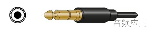

TRS(大三芯)解释为Tip(尖)、Ring(环)、Sleeve(套),大三芯接口有三段分隔开的触点,通常采用直径为6.35毫米的插头,其优点是耐磨损,适合反复插拔。因制作成本比较高,一般用在高档专业音频设备上。
1/8TRS (小三芯、3.5mm接口)是我们目前看到的最主要的声卡接口,绝大部分消费类声卡(包括板载声卡)都在使用这类接口,比如连接汽车AUX接口或音频设备耳机接口。
