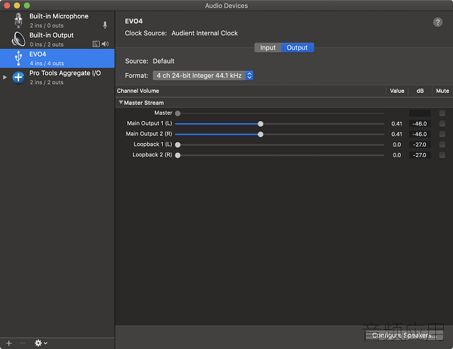

否则,对于网路浏览器或视讯通话服务等不允许你设置输出通道的软体,你可能需要在 Mac Audio MIDI 设定中调整输出设置。要打开 Audio MIDI 设定请到 Finder 并且点击:Applications > Utilities > audiomidisetup.app
然后从设备列表中选择 EVO 4,然后选择配置喇叭。现在只需将左右输出设置为 Loopback 1(L)和 Loopback 2(R)。
从 Mac 播放的所有音频都将通过回送输出通道发送,就可以准备进行录音或直播。我们需要设定 EVO 4 将回送输出发送到回送输入。
为此,请转到选单栏中的 EVO 应用程式选单,然后点击设定回送讯号源。 现在请选择“Loopback Send”作为回送讯号源。

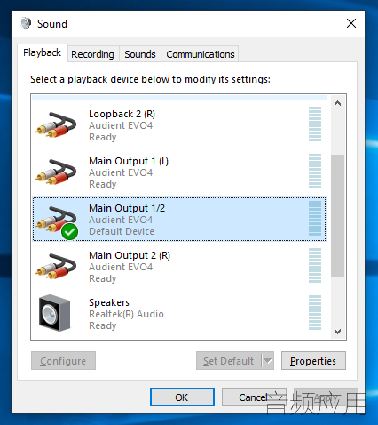

否则,对于网路浏览器或视讯通话服务等不能设定输出通道的软体,需要在 Windows 声音设定中调整输出设定。可以透过控制台>硬体与音效>声音进行调整。 然后选择“播放”选项。
在输出设备列表中,找到 Loopback 1 + 2,选择它然后点击“设定为预设装置”。然后,应用程式将预设将音频发送到 Loopback输出。
还需要让 EVO 4 将 Loopback 输出发送到回送输入。 为此请到选单栏中的 EVO 应用程式选单,然后点击设定回送讯源。
选择“Loopback Send”作为回送讯号源。最后打开软体,选择 Loopback 1 + 2 作为输入。就可以听到自己的声音,请确认你设定了录音或直播软体来监听输入。
