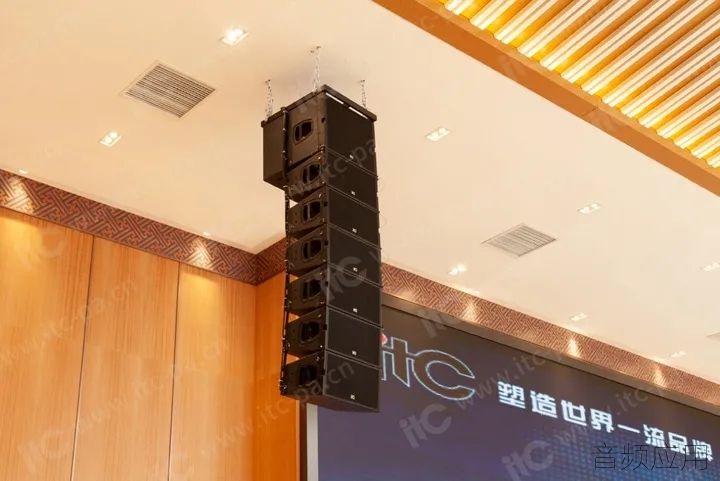

扩声设备安装完毕后,需由专业调音师会进行扩声系统调试3 r( u3 A5 S8 [7 Z; |( i% L

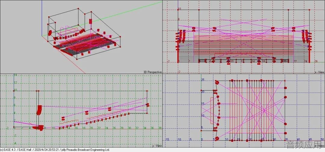

; t) v0 {. s/ O) H# i# z+ iitc在专业扩声领域多次获得业界奖项,在EASE官方网站中,可以看到其多款音箱型号都在EASA扬声器数据库中。在实际项目的配置中,itc会结合现场实际情况,灵活运用各种声学设计软件,通过科学、合理的专业扩声设计,来达到客观的声场条件要求,满足用户良好的主观听感。
