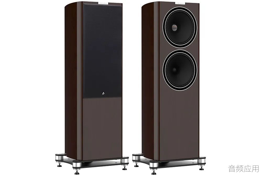

英国 Fyne Audio 旗舰音箱称为 F1 系列,身价当然不凡,不过 Fyne Audio 将诸多高阶技术延伸到 700 系列上,尤其是 F704,继承旗舰音箱技术的含金量可说最高。
譬如 300 mm 口径的 IsoFlare 同轴单元,F704 几乎是直接沿用 F1-12,这是 Fyne Audio 独家使用的同轴单元,中央高音单元是 75 mm 口径钛金属振膜,搭配压缩驱动器,中低音部分则是复合纤维振膜材料,低音部分则是相同 300 mm 口径低音单元。F704 虽然是大型落地音箱,可是其工作效率相当高,原厂标示为 96 dB,几乎是媲美号角音箱的超高效率,不但搭配扩大机比较轻松,也可能也是单端直热三极管扩大机的好伙伴。
因为单元尺寸够大,所以 F704 的分频点也很特别,2.5 音路设定的分频点分别是 200 Hz 与 900 Hz,代表 75 mm 钛金属振膜高音,具备很好的向下延伸频率,让中频与高频可以无缝衔接。Fyne Audio 为 F704 配置了 2 阶低通、1 阶高通的分音器,不过原厂最讲究的地方,就是让分音器经过超深冷处理(Deep Cryogenicallt Treated),这种处理比较常见于高阶音响线材,音箱相对少见。
F704 采用低音反射式音箱,并使用开口向下发射设计,提高音箱摆放的弹性,较不易受背墙干扰,音箱箱体有三种颜色可选,分别是钢烤黑、钢烤白与亮面胡桃木,让 F704 更容易融入居家摆设。
器材参数
Fyne Audio F704
型式:2 单元 2.5 音路低音反射式同轴落地音箱
单元:75 mm 钛振膜半球压缩驱动高音 + 300 mm IsoFlare 中低音同轴单元 × 1,300 mm 复合纤维振膜低音 × 1
频率响应:24 Hz ~ 26 kHz
灵敏度:96 dB
阻抗:8 欧姆
分频点:200 Hz,900 Hz
建议放大器功率:30~200瓦
尺寸:1339 × 540 × 561 mm
重量:67.7 公斤
