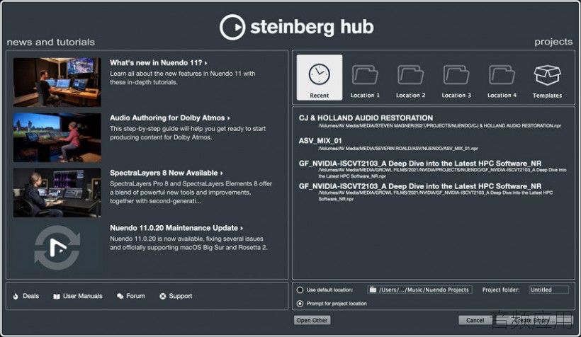

你看到的第一个窗口是 Steinberg Hub,在这里你可以新建项目、打开现有项目、访问用户手册、支持和 Nuendo 论坛。这一切都很好,但是左边的“新闻和教程”部分似乎更像是 Steinberg 给其它产品做的一个大广告。据我所知 Adobe 也有类似的内容,但那似乎是以学习新东西为主的,而这个有一种广告的感觉。同样的,这个并不影响软件的日常使用,但如果我买了 Nuendo,我不确定是否会喜欢每次启动软件都有广告出现在我面前。
使用中的 Nuendo

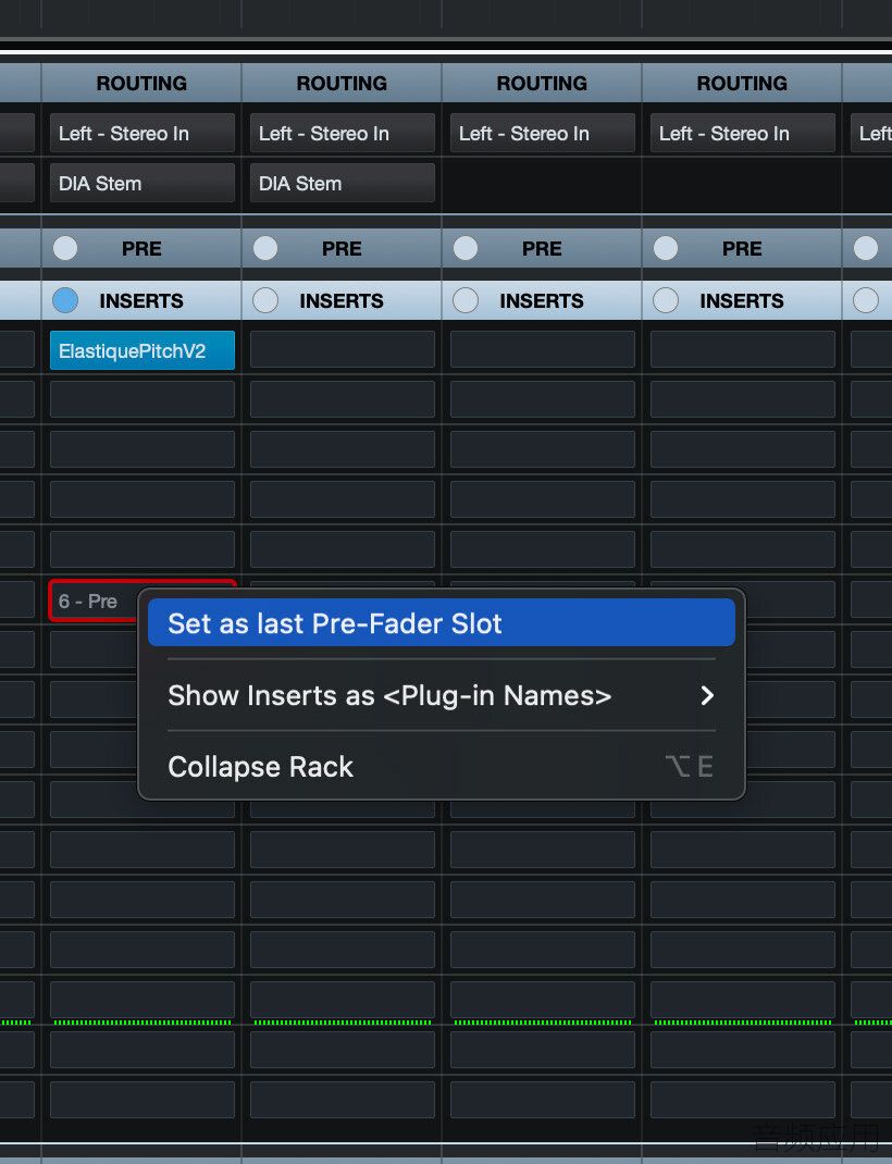

其余的流程非常相似,我发现了一个集成在 Channel Strip(通道条)中我没有想到的功能。这包括了 EQ、压缩器、去齿音器、饱和和限制器,而且不需要使用任何插槽。这当然不是什么太花哨的东西,而且让我想起了大型模拟控台每个通道上都有的压缩器和均衡器,这显然是一个不错的功能。另外一个意想不到的功能是可以在 Insert(插入)列表中选择一个点,在这个点之后的所有插件都是推子后。想要在 Pro Tools 上有这个功能已经是很多人的愿望了,所以很高兴看到它在这里实现了。

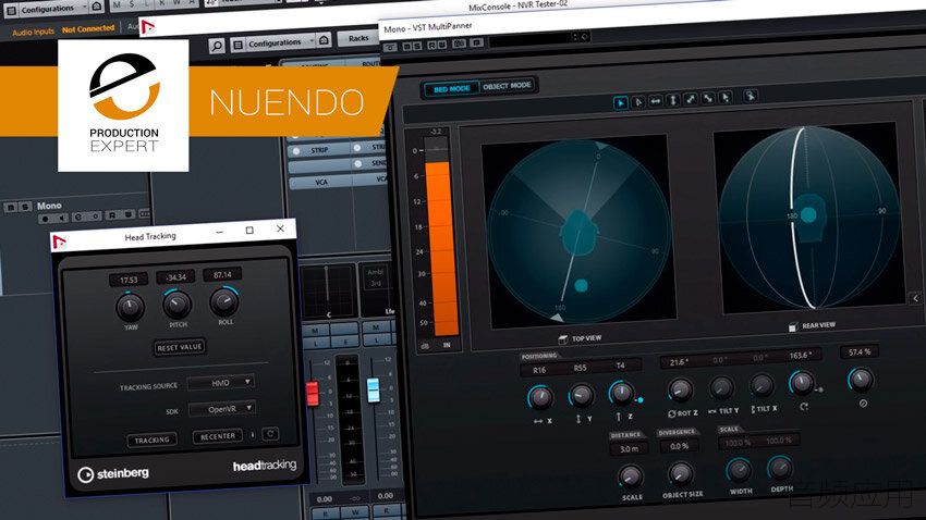

最后一个我没想到的功能,但给我留下了深刻印象的,就是可以在 Mix(混音)窗口中按音轨来选择声像器。如果你想在 Pro Tools 中使用 Ambisonics,你需要使用与 Ambisonics 兼容的声像器,比如在你的插槽中插入 dearVR Pro 或 FB360 工作站声像器。这显然减少了你能使用的插件数量。在 Nuendo 中,你可以简单的在任何指定音轨上点击右键,然后你就会看到一个下拉列表显示了可用的插件,这些插件经确认能够作为声像器使用。其中几个是我没有想到的,比如 bx_control 和 bx_stereomaker —— 但事实上,存在将其它插件作为主声像器的选项是非常好的,我特别期待能以这种方式使用 DearVR Pro。
