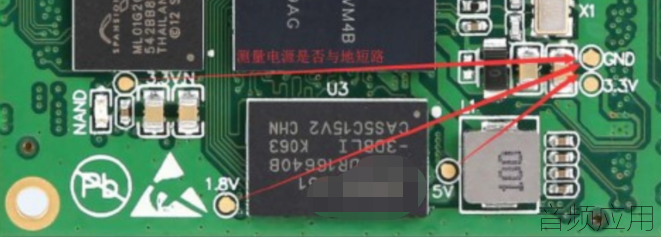

3 I2 _& v: q( T3 V. U9 w( v第一,样机回来之后先进行PCBA外观检查,是否有焊接不良、焊接短路、极性器件焊反、器件漏焊、明显的焊接错误等问题。
7 f1 P. ?1 ?0 C+ ?5 a第二,上电之前用万用表测量电源输出是否有短路现象,一般我们检测各个电源对地的短路情况。
% V! a1 f2 O7 U7 }& B' C图片/ g$ E* @- V( l5 l* }
第三,系统电压的测量,先用万用表测量各个电压是否在设计的范围之内,比如系统5V、系统3.3V、系统2.8V、系统1.2V等,然后用示波器进行各级电源的上下电测试确保电源无明显台阶、回沟、过冲等问题。6 W* G$ ~1 F) {: t
第四,晶振测试,查看系统晶振是否上电起振,比如24MHz、32.768KHz。. t9 T# f9 J0 W) x  H
第五,复位电路测试,有硬件看门狗的电路需要测试喂狗状态下WDG_WDI和RESET信号波形和设备工作状态,以及停止喂狗时WDG_WDI和RESET信号是否符合规格书中的时序规范。/ h' D/ I# W+ r2 e
第六,点灯测试(测试系统是否正常运行,也可以用串口输出其工作状态)。; r1 X0 r* G. [; \# b) D7 o5 o
