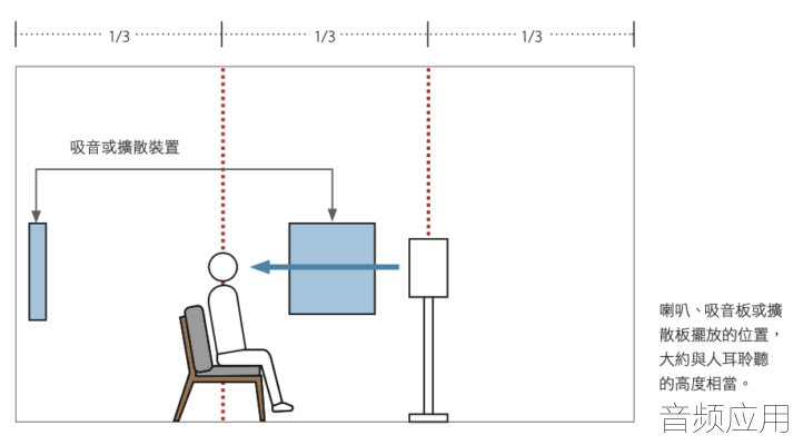

一、喇叭的摆位
首先,先决定好这个空间里面,人主要是坐在椅子上,还是沙发上吧!
坐椅子跟沙发的高度会略有不同,决定好坐下的高度以后,让喇叭摆在跟 人耳一样的高度上,确保声音是水平打向聆听者的耳朵。以此类推,不管是吸音板或是扩散板的安装,也应该以坐着聆听时的人耳高度为主。
一般人通常会将喇叭靠墙摆放,但这不是一个最好的方式。真正讲究的方 式,喇叭的背面应该和墙面保持一段距离,通常在 1 到 2 公尺之间,视不同 的喇叭设计而有不同的摆放距离。以一般大小的房间来说,喇叭和后墙的距离,聆听位置和喇叭之间,各为房间长度的 1/3,是一般认为最理想的比例。

综合以上六个法则,大概可以把理想的音响聆听空间,整理出如下示意图。看完这篇,或许我们未必真要开始动手进行住宅大改造,但有了这些观念,不时的做些调整,让空间的音场越来越好,绝对是一个生活中的乐趣!
