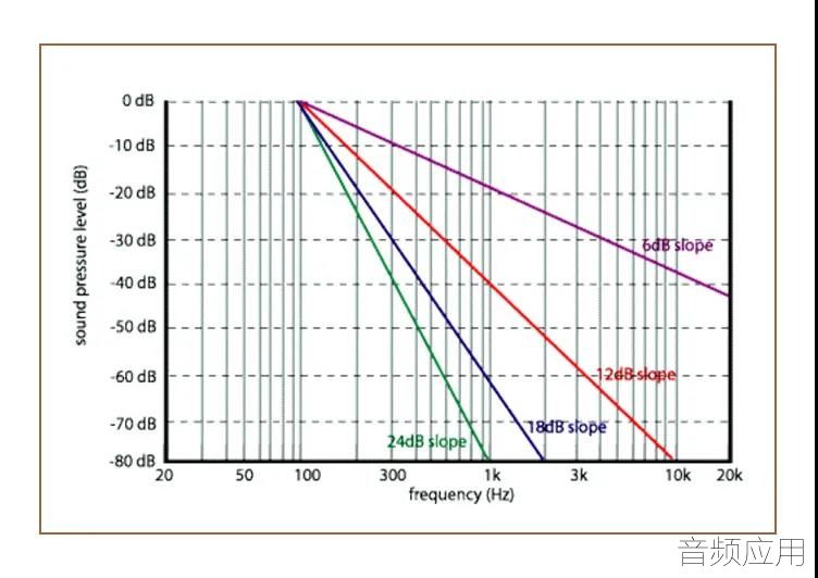

我们可能会听到,一阶,二阶,四阶甚至更高阶的分频器类型。这与你如何使用,以及使用多少个这样的元器件有关。
刚才描述的一只电感连接到一个低音单元,一个电容连接到一个高音单元,就是一阶分频。它的特点简单来说,就是使频率曲线的滚降变得平缓而不陡峭,不会很突然的截止。
当把另一个电感或者电容并联到一阶电路中,事情就变得复杂起来。我们得到一个更陡峭的曲线斜坡,频率截止的速度变快了。这就是二阶分频。以此类推。
不同类型的分频器对应不同的滚降斜率,简单来说,阶数越高,曲线就越陡峭。
