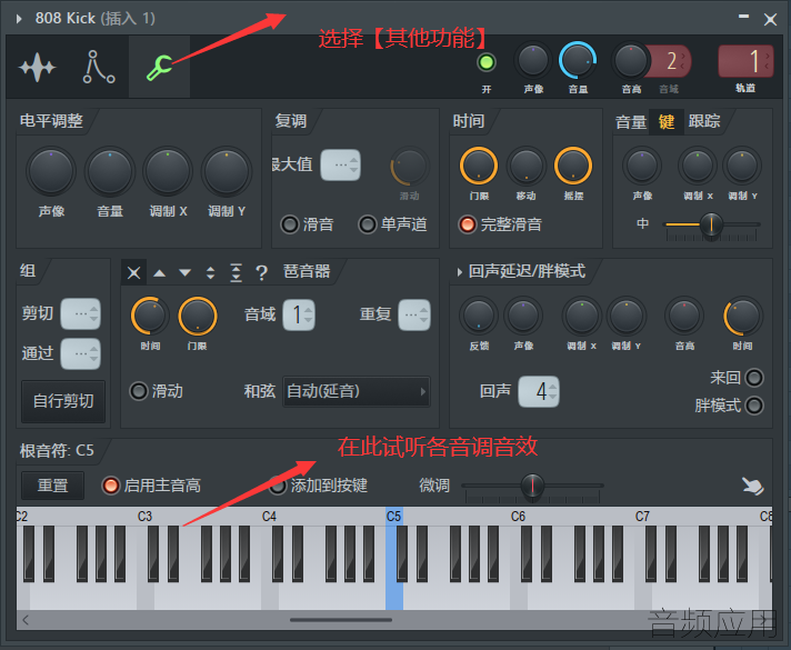

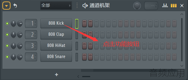

在使用通道机架时,我们不难发现通道机架上的所有片段音调都为C5调,如果我们想试听该通道的其他音调该如何操作?其实我们只需先点击该通道的功能按钮便可打开该通道的功能调试界面;3 M. N$ b% D9 F. P$ S
% A# |! O1 V7 m1 p% D. _5 x图3.通道机架主界面
/ m7 S& g$ B4 g/ D$ [9 q3 C( b! z0 D1 O( w& b# j( Q0 ?
在功能调试界面上方找到并打开【其他功能】选项卡,在该选项卡界面下方点击钢琴键便可试听该通道其他音调的发音;$ K( S5 Z  r! v
  F; ]: n9 F. z7 p9 }7 H& Q
b48f4a852a466b0851c744e2efa6a68d60ef98dc05869.png + r! r8 o  [( K! O7 J' ~
图4.其他功能界面

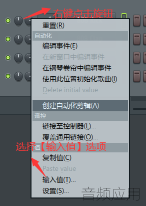

. w0 v& {  [! a* ^1 p在调节通道音像及音量时,单纯使用旋钮调节难免会有调不准的问题,其实我们可以在该旋钮上方右键点击,在打开的右键菜单中点击【输入值】选项,即可直接指定相应参数的数值;/ t9 v* r+ j2 F2 V; \# x3 j3 W# C5 p
d9bedc34315814b2d2778a103ca6bd9860ef98e32f219.png , ?/ i  z8 |8 m9 E
图5.旋钮右键菜单
