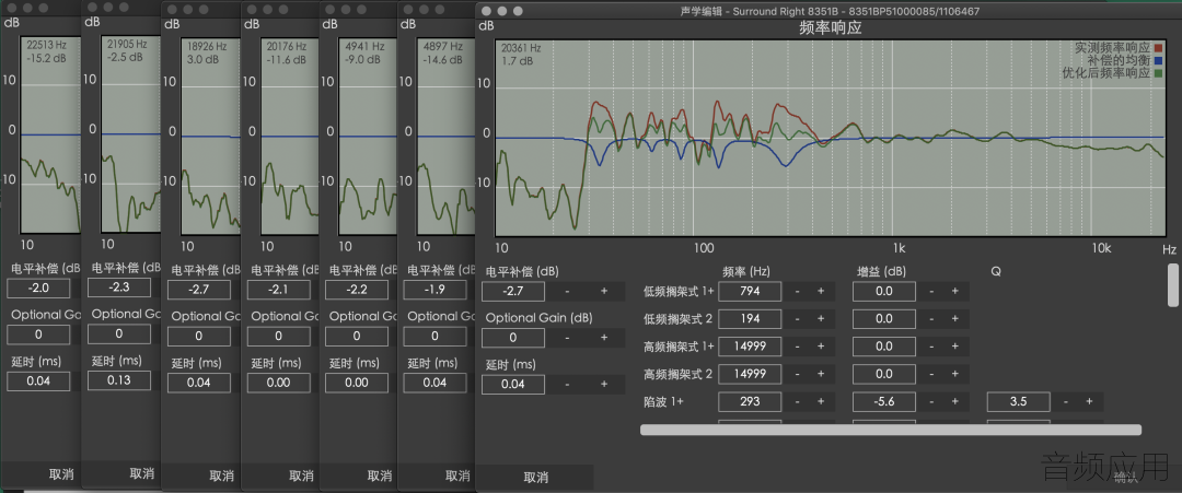

GLM (GENELEC Loudspeaker Manager) 是专用于对真力 SAM 系列智能有源监听音箱进行设置、校准和控制的套件。套件包含 GLM 软件、一只校准话筒,和一个适配器。GLM 软件兼容 Windows和 Mac OS 操作系统,同时支持本地运算和云服务器运算。
真力 GLM 软件界面(Windows 和 Mac 系统均支持)
