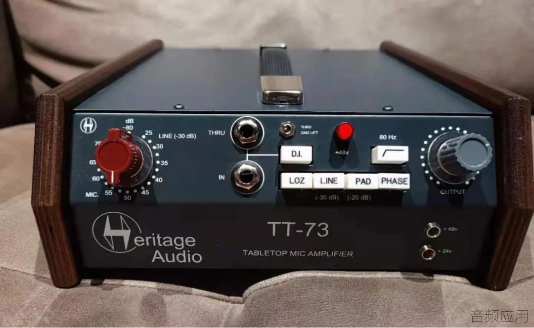

Heritage Audio TT-73正面
1073实在是太过于多面手,现在你能从各种音乐的各种乐器中听到它的声音,需求过多以至于大家把它单拆出来作为独立模块来使用。为了方便使用,被作为单独的1073话放被加上了独立的电源,又陆续添加了各种功能:48V幻象电源,-20dB Pad, Output调节,低频低切,阻抗切换以及方便吉他接入的前置DI输入,这些功能在Heritage Audio TT-73上一应俱全。
Heritage Audio TT-73 前面板详解
Heritage Audio TT-73的功能设计主要还是针对创作型的音乐家,相对小巧的体积,放置在桌面或是吉他箱上都是颜值不错的伴侣。90-240V的自适应电压,全球通用不愁,你甚至可以在巡演中带着它,顶上一个小把手一提,高品质声音就带着走。它内置的DI模块不仅有针对电吉他的独立高阻输入,还能通过THRU直接串接吉他音箱。相比很多其他的1073模仿者,只有DI输入和一个Line Out输出,要内录吉他直出信号又要接吉他箱的话,就得另外接一个独立DI。它也包含了DI常有的地线隔离,防止共地回路的底噪。一来一去,TT-73的设计等于帮你省了一个DI的钱。

Heritage Audio TT-73的Mic in和Line in是独立的两个输入,连通的也是两个独立电路,靠前面板的Line按钮切换。增益旋钮相对传统的1073作了一定的精简,不再给Line单独的量程了。毕竟70年代是一个标准还没固定下来的年代,不像现在的Line Level,除非要添加特殊的染色,基本都不需要再做额外的增益了。Mic 部分,TT-73把OFF档给取消了,视觉上更连贯了,高低电平依旧在50-55之间切换。
