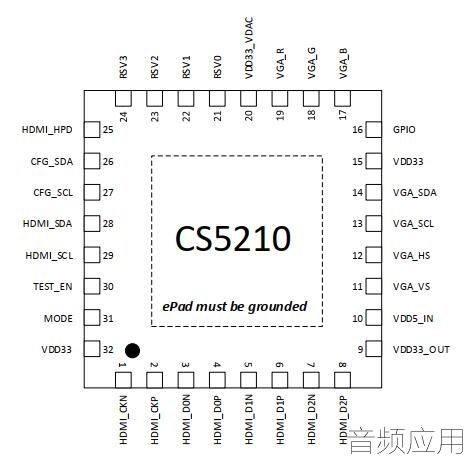

CS5210管脚分布:

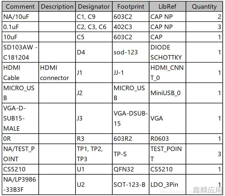

其整个方案BOM单如下所示:
综上可见,整个方案外围器件较少,芯片成本较AG6202要低,整个方案BOM成本远远低于AG6202,由此可见是替代AG6202较好的方案之选。
