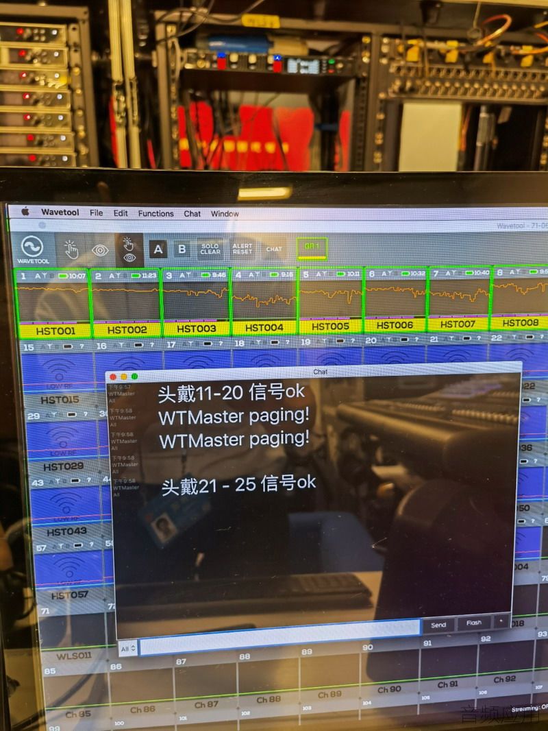

为此我们在4层PA控台区域设置了一套用于现场无线监控的系统,集监看与监听功能为一体,使用Wavetool软件分别安装在4层PA控台区域、1层话筒发放区域:
左屏 - 实时监看位于1层的话筒发放处佩戴无线话筒情况
中屏 - 使用Shure AXT600 + WWB软件实时监看现场频谱环境
右屏 - 使用Shure Wavetool软件实时监听每个无线通道音频状况
4层控台区通过Wavetool软件实时监测每个无线通道音频,
并与1层话筒发放处沟通。
Wavetool可对不同品牌无线话筒进行射频信号强度、电池电量信息等关键参数的监控,同时还可对无线音频信号监听。彻底解决现场多通道无线系统统一监控+监听问题!
在4层PA控台的无线工程师可通过实时画面看到演员佩戴话筒的镜头,并且可通过安装Wavetool的电脑进行实时音频信号监听,确保安全。
在1层话筒发放处的工作人员,在为演员佩戴话筒后,可通过Wavetool便携版本软件在平板电脑上快速查看 & 监听演员头戴话筒音频信号,做到有问题当时发现,现场即刻解决。
