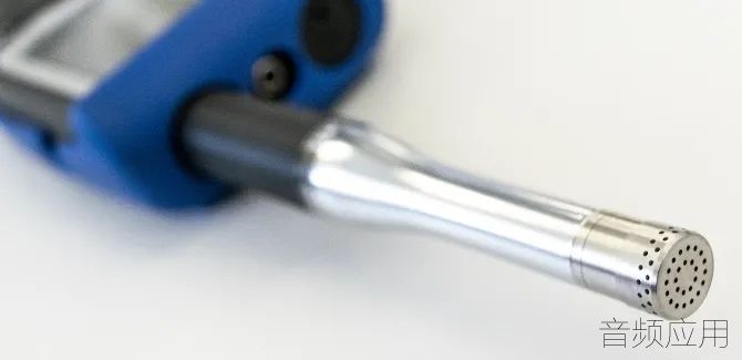

M2340 量测麦克风 用于 XL2 分析仪

全新的 M2340 量测麦克风基于 M2230 麦克风进一步开发,是一支可用于 XL2 分析仪的一级麦克风。此外,M2340 更兼具系统自检功能(电荷注入校准 CIC),功耗也远小于 M2230 麦克风。6 l- H7 [  ^2 s

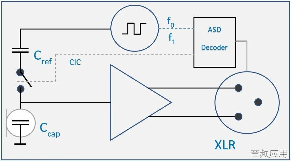

系统自检功能(CIC). d) Q! e. @2 w- u9 {# }/ F
独立的远程测量监测站通常都执行长期任务。现实中,监测麦克风被故意破坏或受到风暴、动物等袭击的情况在所难免。
7 Y' Y$ W4 R$ }3 H
9 [5 ~; e5 w7 T  O" ], W有了 M2340 麦克风的自检功能(CIC),就可以定期远程验证并记录监测系统的运行情况。; q- }7 T! }4 G# b! Z4 }) k
& L6 i5 C7 U! W7 u- x8 L系统自检功能示意% t/ D5 ]' {7 f8 W/ T
& I! J* Z+ m$ d7 P$ j( k& l0 {% t  ]# I3 m
MA230,即 M2340 麦克风的前置放大器,内部拥有一个精密的信号发生器,会发出基频为 46.9 Hz 和 375 Hz 的两个方波信号。加上方波的谐波失真,信号能完整覆盖高达 20 kHz 的频段。信号发生器由连接至麦克风的 ASD(自动感应侦测)数据控制。3 _1 g1 V. b0 D3 p
9 @- b7 N% a  u
测试信号与前置放大器输入端电容耦合,并被麦克风咪头的电容衰减。开始测量前,会先记录频带参考电平,之后的数据都可以与它对比。如果咪头损坏,它的电容就会发生变化,麦克风信号电平也随之改变。这个信号通过前置放大器,缆线和仪器输入端,最后数字化呈现出来。+ K7 H9 K0 ^0 T& R9 U! _9 |0 F8 }
9 i8 J8 @2 y: [6 L* t, V% f
XL2 的远程交互提供了所有可以控制 M2340 的命令,并能获取数据,而监测系统 – 比如 NoiseScout,负责记录参考频谱和常规验证,也在电平出现显著变化或错误时进行提醒。+ p# g7 Z- I5 ]8 s1 e( D  U( w+ r  N# w
