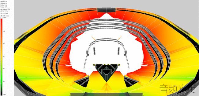

  廖立基:主扩采用的是L-Acoustics的音响系统,吊挂了4串由K1与K2组成的线阵,超低和前补分别是KS28和Kara,都属于三面台的常规设计。值得一提的是,在超低的调试上,我们在现场尝试了各种配置,最终选择了心形加Arcs Wide Sub的低音组合,来达到PA调音师杨川川老师对于低音声压平均分布的需求,同时也减少了对于舞台的影响。

  观众席低音分布
  W:前期进行了多长时间的声场设计与测试?
