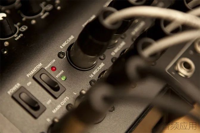

硬件本身相对比较小,坚固且容易组合。在硬件的背后您将得到16个由Onyx话筒前置放大所提供输入,包含高端Cirrus Logic模似/数字转换器,标配12个常规的XLR插头,另外加4个 Combo ( XLR+1/4”)输入;当然还有立体声XLR主输出,6个辅助输出和一个自带增益控制的耳机输出,16个物理旋钮用于手动电平控制,虽然这些只是作为在无线设备或ipad出现问题时的备用工具。

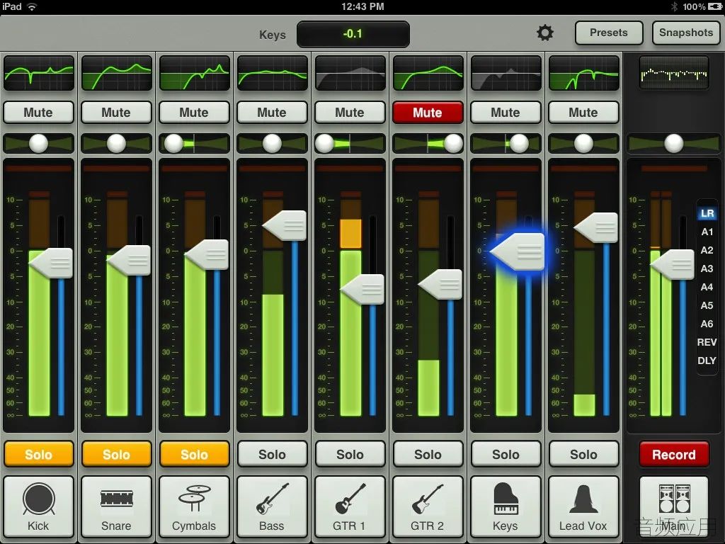

应用程式(APP)设计完好且操作简单,而它的推子在第二代iPad上反应非常精准和稳定。计量快速,每通道上还拥有静音和独奏功能,轻推便可控制6个辅助输出的主推子,另外还有混响/延迟通道。应用程式(APP)可无线连接,但当进行实际连接使用,断开iPad和调音台无线连接时,会出现短暂的数据同步,但总体来说,切换是无缝衔接的。
应用
该应用程式(APP)可以储存预设,其中有一些还可以加载到通道中;您也可以储存自己的预设,通道可以被命名和存放与之相关的照片. 这就延伸到iPad的照相功能。这听起来可能有点噱头,但非常有用,想象一下,您可以给每个乐队成员拍一张照片,然后把他们照片放到调音台的通道上. 他们可以快速看到自己对应的通道,尤其在演出时,非常方便。你也可以拍下设置的照片. 利用Recall Safe(安全调回)功能免除特定通道的设置覆盖,预设可以命名,所以你只需轻松地浏览照片,便可调回不同乐队或歌曲的混音设置。
