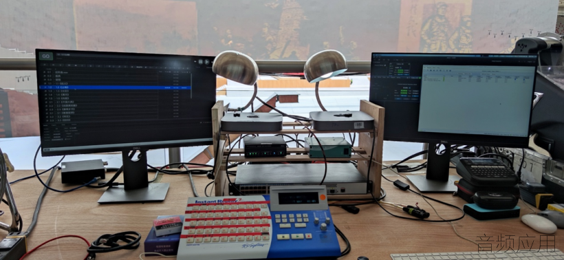

为了确保演出放音系统的万无一失,放音系统采用了两套硬盘播放机和两台音频工作站组合户备的播放方式。两台 Qlab 音频工作站使用 DVS 虚拟声卡播放多通道音频信号,连接 DirectOut的EXBOX.MD 作为 AOIP 和 MADI 转换器,输出 MADI 送主备SD7 调音台。
EXBOX.MD 除了作为网络音频和 MADI 的转换器以外,其专利技术的EARS 功能,具备多通道主备冗余信号切换功能,可以在1/48毫秒无缝切换多达64个通道的主备信号,主备信号可以都是 Dante,也可以是 Dante 和 MADI 。这可以确保主备两台 Qlab 放音工作站的多通道信号在人耳无法察觉的瞬间切换。
