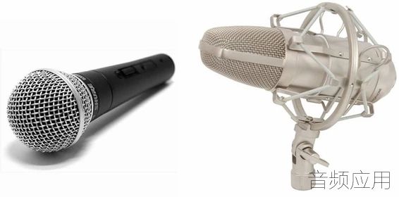

外观上“通常”动圈式麦克风就像是左图,也就是一般大家KTV或上课常看到的样子。而电容式麦克风就像是右图,一般来说比较扁也比较难拿(因为他本来就不是设计来拿着唱的)。分辨上外观只能做一个参考,因为偶而还是有例外,所以不能单凭外观做参考。比较好的分辨方式是看他是否需要通电.....0 i( `% ?8 X& a/ J

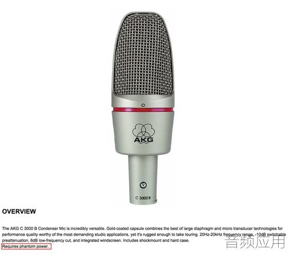

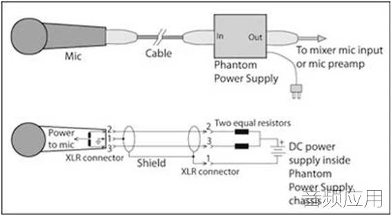

没有啦~其实这边所说的通电是指“幻象电源”(Phantom Power )。取名为幻象顾名思义就是他不是真的要插电,而是他需要些微的电流来维持内部的电压,用以判断电压的改变来转换声音。而这个电基本上从导线来就可以了,电源可能来自pre amp, mixer或是电池。所以如果这支麦克风上面写着PhantomPower required就代表他是电容式麦克风,而非动圈式。
/ {2 D' s, K# M' k' J  B+ R8 @4 g# o4 A4 e0 }4 K
- @, l* _1 T4 y  _! {# ^4 A  W1 i. W$ u, Q
(幻象电源如何进入麦克风)

- d* R3 E9 `6 E, ?6 {就结论来说,电容式麦克风比起动圈式麦克风灵敏,且声音更锐利明确,但较不温暖。另外,对高频率的敏感度来说,电容式麦克风也高于动圈式,而动圈式因为对高音较不敏锐所以相较下低频会较多,声音可能较闷不若电容式通透。

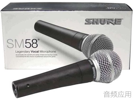

大家这样听下来可能觉得动圈式麦克风一无是处,但其实他因为比较大的能量才能推动,所以传递出去的声音比电容式来的有渲染力非常适合现场演奏!同时,他比较坚固耐用,可能摔过几次还好好的,但电容式一摔基本上就再见了。- ~. _5 A. T( q6 t5 J" o
