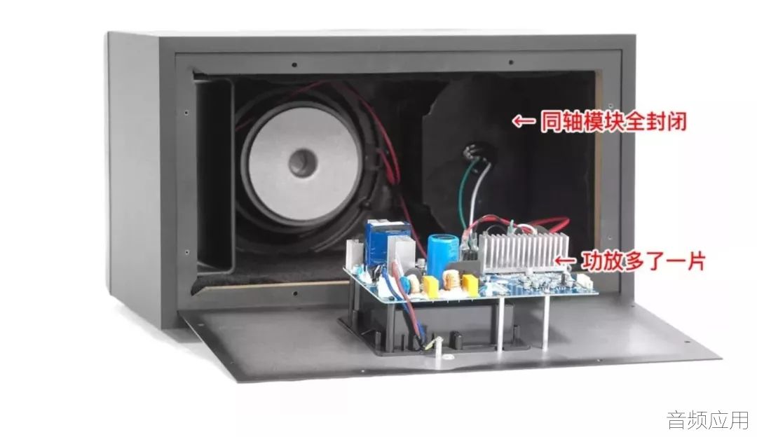

IN-8 V2 系列拆解
还是感叹整洁的做工,低音的大磁铁看起来确实比同价位/同尺寸的监听音箱更大,同轴模块还是全封闭的,避免了被低频气流干扰;其他芯片没变,多了块功放负责低音。

IN-8 比 LP-8 多了个中音,你猜下潜比 LP-8 深多少?实际情况是:两者的下潜..还是一样。
IN-8 V2 只改善了中频;这不是同价位常见的玩法,非常高级:高音头擅长高音、低音单元擅长低音,虽然能通过调节频率来弥补中频 (人声和木吉他等),但毕竟不擅长,实测你能看到真力 M040、JBL 305 和 LP 系列在 400 ~ 1.2kHz 都有大幅波动,双单元的音箱都无法克服。但多一个中音单元就不一样了,IN-8 V2 的频响甚至能打万元监听。
由于低音单元卸下了中频负担,“系统失真”也降到了 1.4%,公布 THD 曲线的厂商极少,查了一下和两万价位的 EVE SC307 (1.3%) 差不多,这主要表现在低频清晰度上,干净利落,完全不是 8 寸 PP 振膜 (容易糊) 的感觉,我想 Charles 很明白 PP 盆的优/缺点,如果成本受限用不了高科技的复合材料振膜,限制大单元的下潜是很专业的做法。
