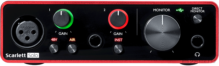

| Focusrite Scarlett 第3代 录音介面 |
採用 Scarlett 最佳的麦克风前级 (Mic Preamp – AIR),给予你最佳的录音品质。
使用 USB-c 接头,给你录制时更稳定更快速的传输讯号。
比起上一代,这次除了美化机身,也缩小硬体大小,方便摆放与携带。
▲ Focusrite solo 第三代录音介面 (I/O: 2x2)
▲ Focusrite 2i2 第三代录音介面 (I/O: 2x2)
▲ Focusrite Scarlett 附赠录音编曲软体:Ableton Live Lite、Pro Tools First Creative Pack、Red Plug-in Suite、Focusrite Collective access。

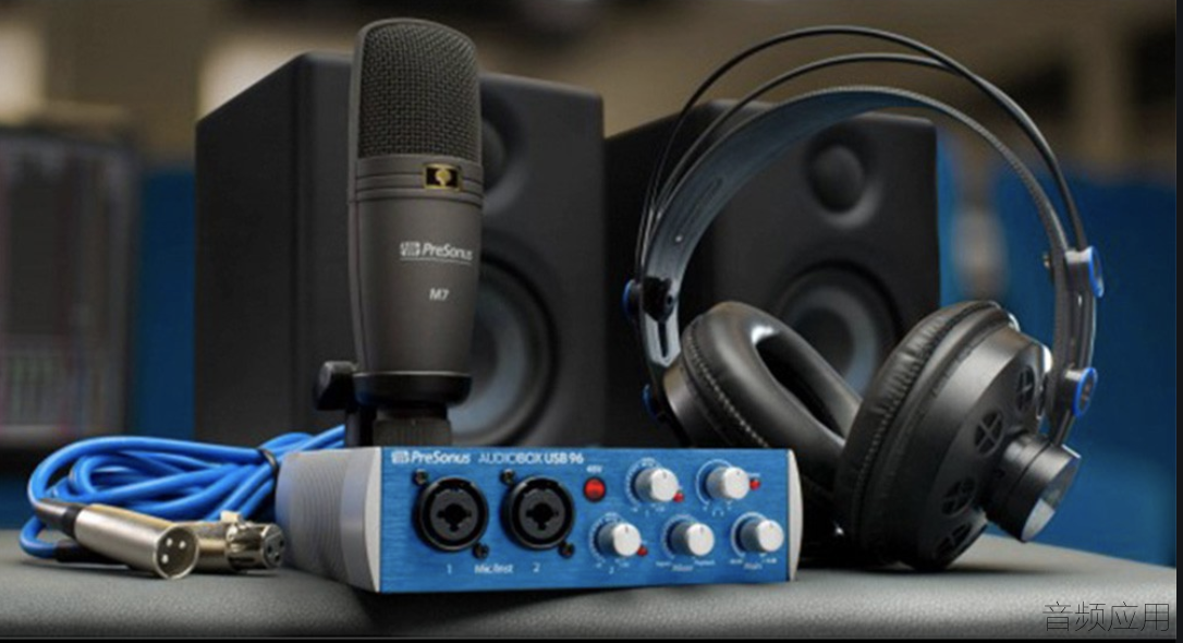

| Presonus Studio 录音介面 |
Presonus Studio 系列的录音介面拥有极佳的麦克风前级,以及直觉的控制功能。其附赠的软体 - Studio One 5 Artist 录音编曲软体 ,可以让你无轨数限制,自由创作歌曲。
从录音、编曲、混音、后制,甚至现场演出都可以一套搞定。
加赠 Studio Magic Plug-in Suite 附赠多个软体 plug-in,让你更方便创作。
▲ PreSonus 最新推出 Studio One 5 编曲软体,升级后做了非常大幅度的更新,又拓展了编曲软体的可能性
PreSonus Studio One 5 完整解析
▲ PreSonus Ultimate Bundle 包含了录音介面、监听耳机、麦克风以及最受欢迎的 PreSonus E3.5 监听喇叭,让刚开始接触的朋友就可以一次入手需要的相关设备
