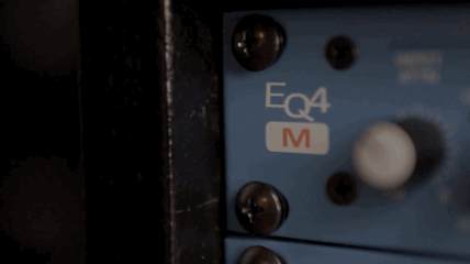

打开“EQ4M”的包装箱,我就被精妙的设计所震惊,优雅的蓝色正面板有着比500系列更宽敞的布局和清晰的印刷标记。这是一款六频段双通道均衡器,每一个通道装配着7个“步进式旋钮”(Detented Rotary),一个6挡开关电位器旋钮和一对黑色按钮(都通过LED指示)。有一个不错的设计是在前面板中间的Mäag名称中字母“ä”上的两个点是由两个橙色的微型LED组成,“EQ4M”开机后它们会亮起来。
虽然有很多控制器,但前面板看起来并不仓促拥挤,这主要得益于纤细的旋钮和不同颜色旋钮帽,有助于区别相关的控制器。令人印象深刻的是,每个旋钮周围的面板标记都严密贴合了开关卡位的停顿点——这在我的从业经验中是相当不寻常的——这使得记录心仪的设置参数以便后期回溯变得很容易。

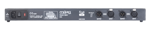

背部面板板有平衡信号的XLR输入和输出,和一个 (1类接地 ) IEC市电入口,集成了电源开关,市电保险丝和电压选择器。电源开关设计在IEC插口旁边,所幸“EQ4M”的功率并不高仅为15W左右。

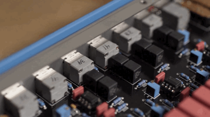

“EQ4M”内部图可以看到许多用于滤波网络的 “WIMA”电容器,更不寻常的是,通过输出XLRs跳线连接,允许您浮动引脚。
机器采用了高标准内部结构,使用一整块传统PCB电路板几乎覆盖了钢质外壳内整个底板面积。输入由“THAT 1203”平衡线路输入接收器负责处理,线路电平的输出由“THAT 1646”平衡信号驱动器负责处理。跳线连接提供浮动输出XLR引脚1从机箱接地屏蔽,当接地回路不良的情况下,这个功能就能解决问题。所有主动EQ层都基于“NE5532”运放(每个通道有5个运放),厚实的“WIMA‘红砖’MKP”(聚丙烯薄膜)电容占据了PCB的主要位置。电源部分采用了简单线性设计的封装环形市电变压器和“LM337”稳压器。
