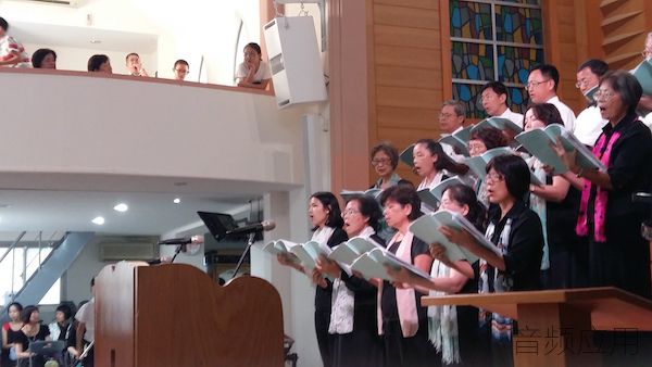

图片这次录音因为演出团体很多个,不会有时间让你在换场时变更麦克风位置,因考虑合唱团可能人数多,本打算用AB法收音来拉大左右立体声的音象,但因为场地位置限制,还是改成了ORTF法方便架设,此法立体声基本上就很漂亮,直接用1支麦克风架就好,方便移动,视觉上也不会太干扰观众,所以放在指挥身后1米处,高度只升到了2米左右。也许指挥的身影会被挡到些,但应该是最好的位置了,再想往后放的话,冷气主机噪音就更大声,录出来结果可能就很惨烈了。
