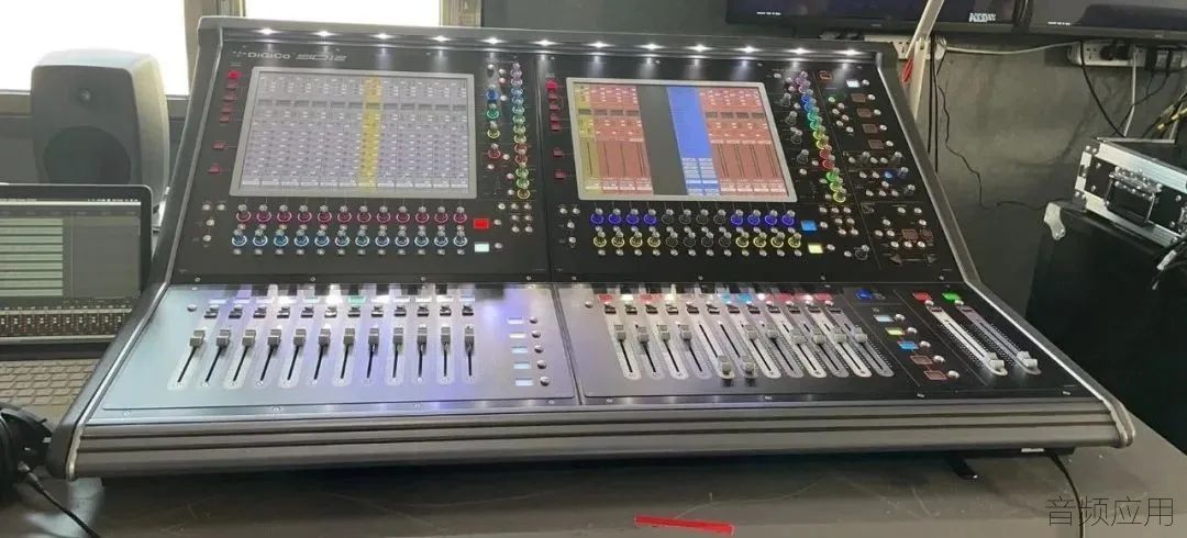

3张SD7作为活动的主控台,其中两张负责数字信号传输,且互为冗余热备份。另外一张则负责模拟信号。这使得主控台即做到了数模备份,又做到冗余热备份,大大地增加了系统的安全性。

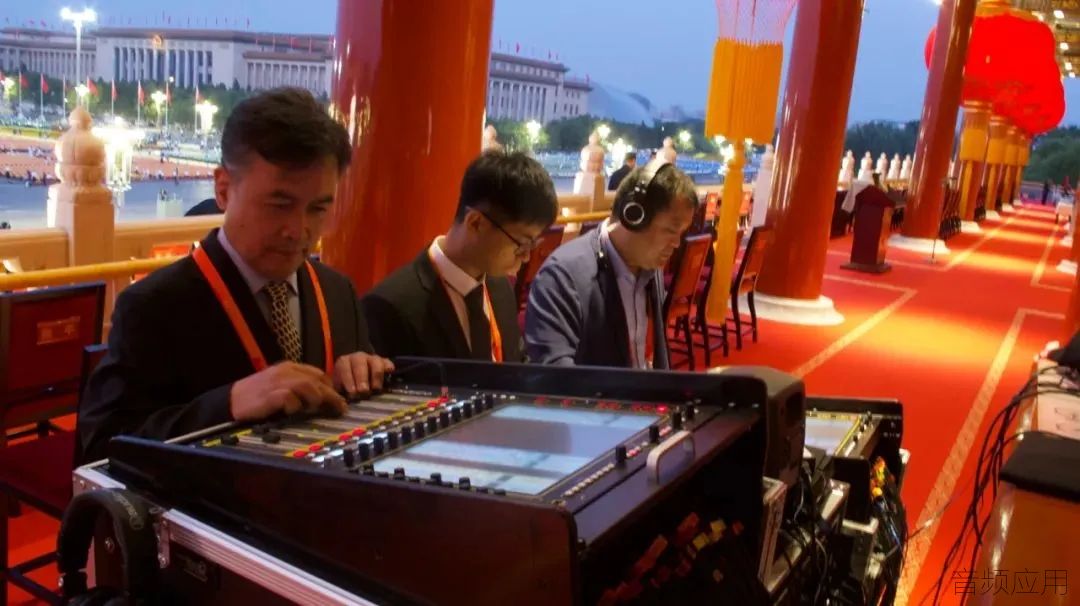

重要领导人讲话音频处理采用的是DiGiCo SD11。由于所在区域位于天安门城楼上,对设备体积有着很大的限制,紧凑型尺寸的SD11成为了非常好的选择。

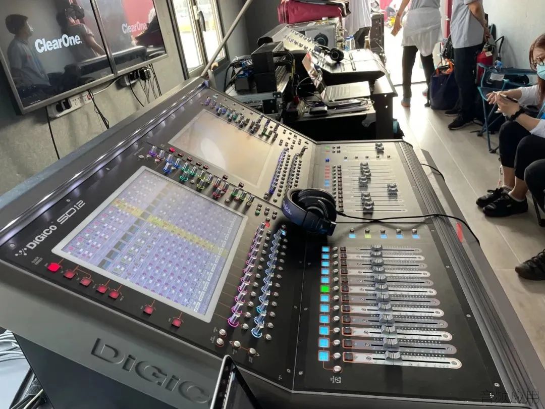

DiGiCo SD12在本次活动当中主要负责天安门国旗护卫队的音频处理工作,同样也使用了冗余热备份的形式。

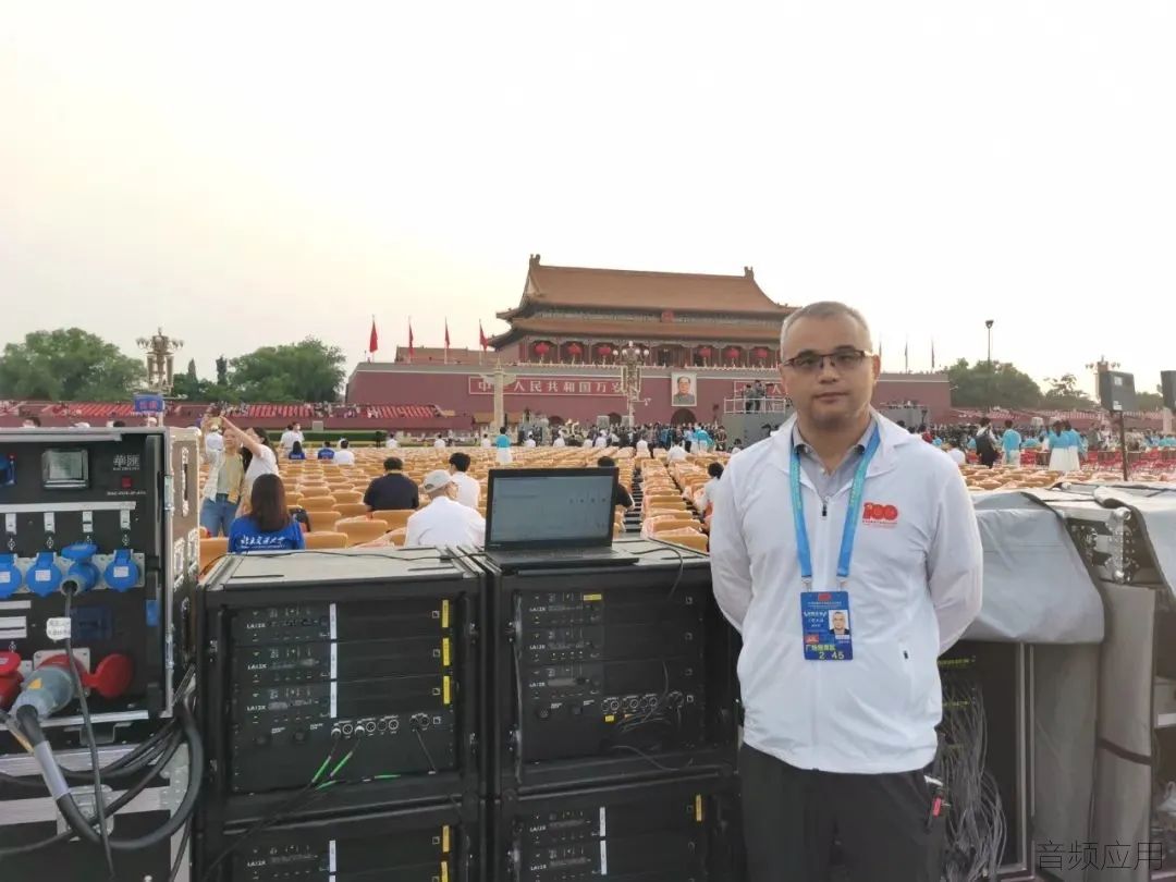

功放通道数
华汇音响总裁陶建新先生 在西前功放点
本次的功放系统还通过了数字网络、光纤传输的模式实现了一点控和多点控的双控制模式。这样的控制模式,既可以让整个系统集中控制,同时在网络断点或集中控制失效时,可以在每个点位进行分布式的控制。最大限度保证功放系统的安全。极端情况下,还可以采用手动控制对所有点位进行控制和干预。
