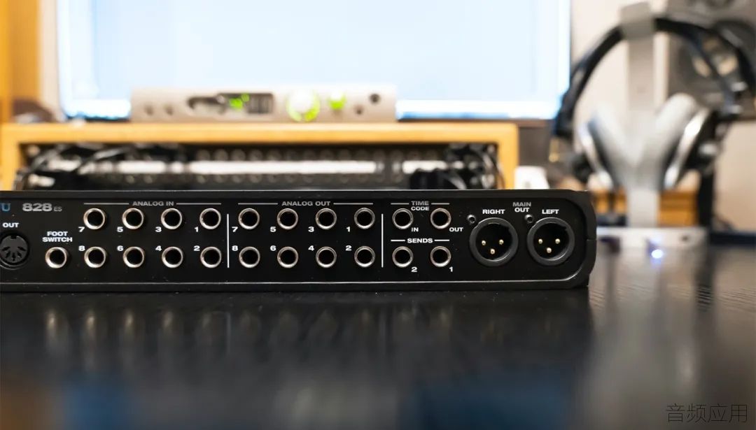

& h9 W7 M6 i- i6 \) J7 Z% P6 y828es背面特写
, J, o+ H3 [- r) D/ Q
5 h! I9 ?) [7 {/ }接口配置不光数量庞大2 S+ E' v6 O( F9 |
# B$ p/ g3 R9 u4 x" G' y# f
还涵盖了所有你能想到的主流接口类型
6 l, }& I7 U( y( _
" Z0 A- e. w! [. C/ q4 g0 }5 D/ p; u( ~, Q6 D* d

数量庞大而密集的模拟接口配置
( s" E5 A) e% @% _, `! A
$ Q8 T% a/ z) f9 ^8 E # y4 I2 Y0 m' c! u5 C
2 R! ~2 i% B: Y6 c9 ?828es的模拟接口一共拥有10进14出(包含2个立体声耳机)。值得注意的是,和绝大多数品牌的声卡不同,MOTU的声卡接口都是实打实的物理接口。比如很多声卡的Main Out和模拟输出1-2是镜像信号或直接被算在接口编号内。但是MOTU只要在声卡上做出的接口,都是完全独立并且能够任意路由音频信号的!你能看到的就是你能用到的。由此可见MOTU真的是非常实在。" c, A* f9 E/ M1 d
/ D8 _8 z: `! c" w/ Y" @. x  |  X( b$ j
