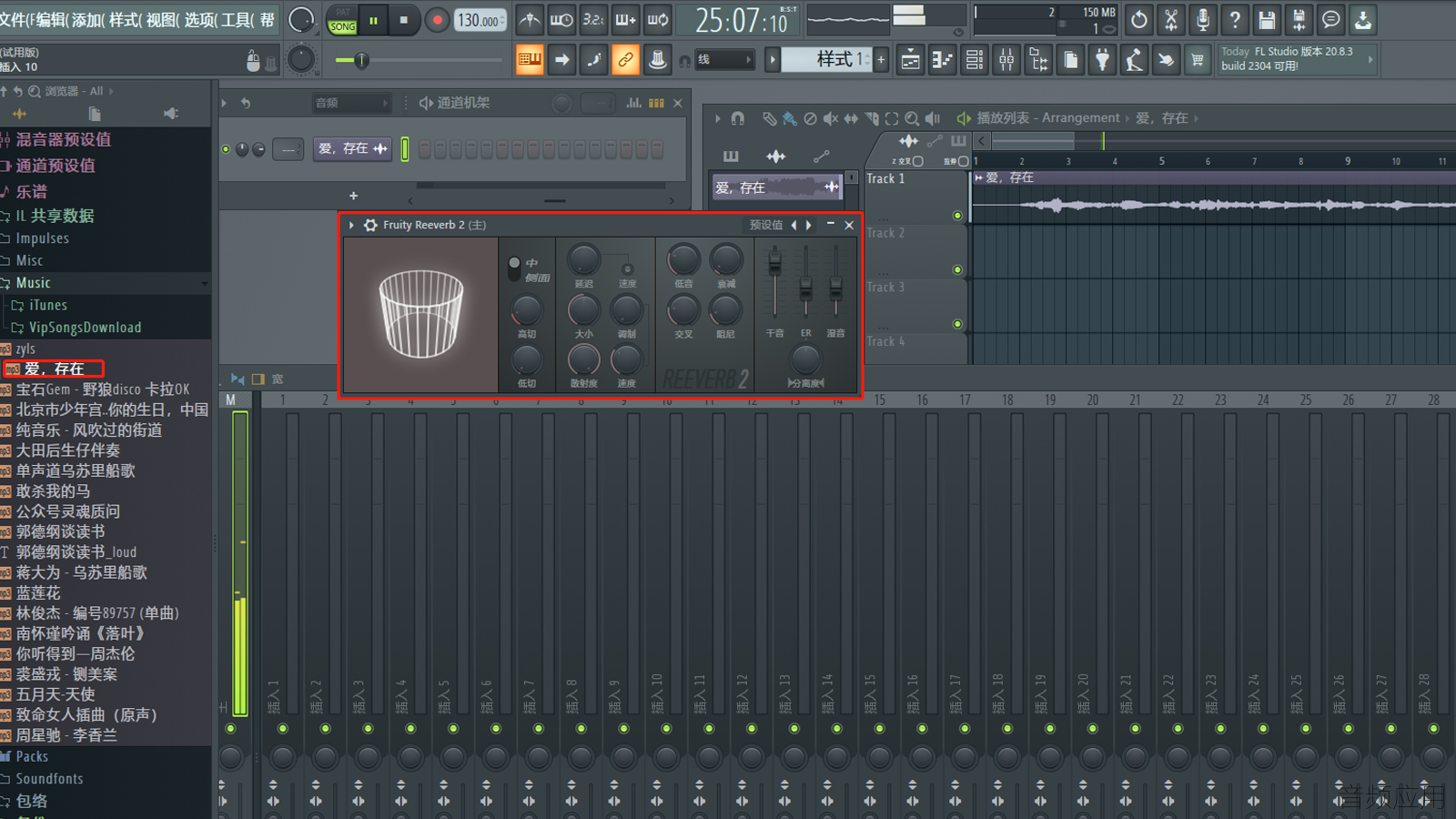

7 T- ?1 e+ {4 {0 r0 P% d首先,把待制作效果的歌曲拖拽至总轨上。然后,单击FL Studio工具栏内调音台按钮,调出调音台,单击右侧“插槽”,在下拉菜单内选择“混响”效果器,如此再播放时歌曲便会有混响音效。关于混响效果器的设置,一是手动调节;一是添加预设效果。如果我们要制作动态效果,便需要绘制包络线。
/ a" W- W) C8 p3 v3 u. p- E8 q3 H+ N$ U! L) ?3 ?+ S7 s
下面就让我们来看看如何绘制混响音效的包络线吧!: c" i2 O" {3 b  d! |6 J
. e2 c) P1 m: h二、绘制包络线
% T$ g7 E% w- x f928b4f88f5b95980f1fa4d9987686c060dd55252fbea.png ) K' ^) o6 x3 U9 _+ ~2 T. S
图2:启动包络线轨道界面$ l8 K- H$ v/ n, [

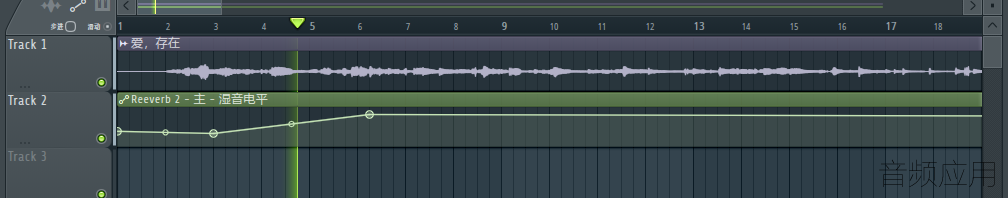

6 N( b6 K3 @- u如图2所示,FL Studio混响效果器中有许多个按钮,我们先以主要的按钮为例。鼠标置于“湿音”推子位置,右键,单击下拉菜单内“创建自动化剪辑”,便可在总轨生成一个包络线轨道(如图3)。
( D3 A/ X! w- H+ s; e7 |! } 5699c21ef46930c350d1595bfdfabb4060dd552de6a13.png ) U# \8 M+ x1 I" O  _
图3:湿音包络线界面: n$ q6 l- M: N( J
1 f3 J+ j& d" ]! ^( K& S对于湿音包络线的控制也是两种方式,一种是手动调节,鼠标右键包络线,生成触控点,左键调整包络线形成曲线,如图4则会呈现混音效果随着播放逐渐增强;另一种是选择FL Studio的预设效果,
2 Y# X1 y1 Z# A! e2 l; P3 [- }- k& P6 O: e. A
50e69b36c679d3b847b94e77e4421cf560dd553ba9472.png 6 `; f$ A$ ~8 z+ y4 O. ~* O
图4:选择预设效果界面8 F2 H& O0 k" _: _
( e' ~& [1 r7 n; m+ h* A: s添加预设效果时,鼠标置于触控点上,右键,选择下拉菜单内“模式”即可,如脉冲、阶梯、平滑阶梯等效果。7 {7 D5 x8 K- O% o
