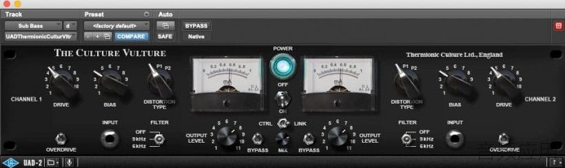

另外,为了让“Sub Bass”产生一些高频”泛音”(Harmonics:频率是基音频率的整倍数),以便他能在小型播放设备上顺利被听到。我个人喜欢使用 “Thermionic Culture Vulture”(来自UAD旗下的插件,是一款经典电子管失真效果器),当然如果您用“Soundtoys”公司出品的“Decapitator” (一款高频泛音失真插件)也是可以的。我一般会选择“Culture Vulture”中那款自带的预设选项 “T”,而如果我想让贝斯声部听起来更为明显的话,则会选择 “P1”。另外这款插件的“Bias”控制参数可以很好地对声音信号添加失真效果;当我将该参数调大,大致给到3-4之间的时候,那种我们想要的带有毛刺感的失真效果才会显现(也就这么多就够了)。一般情况下,这类贝斯听起来不需要像过了吉他音箱后被放大的失真感觉,只需要听着比原来的中低频更为突出即可。另外当您将效果器旁通后,能听出声音的前后处理区别有着非常明显的对比即可,当然也不会夸张到像清音吉他与金属吉他那么极端的不同。

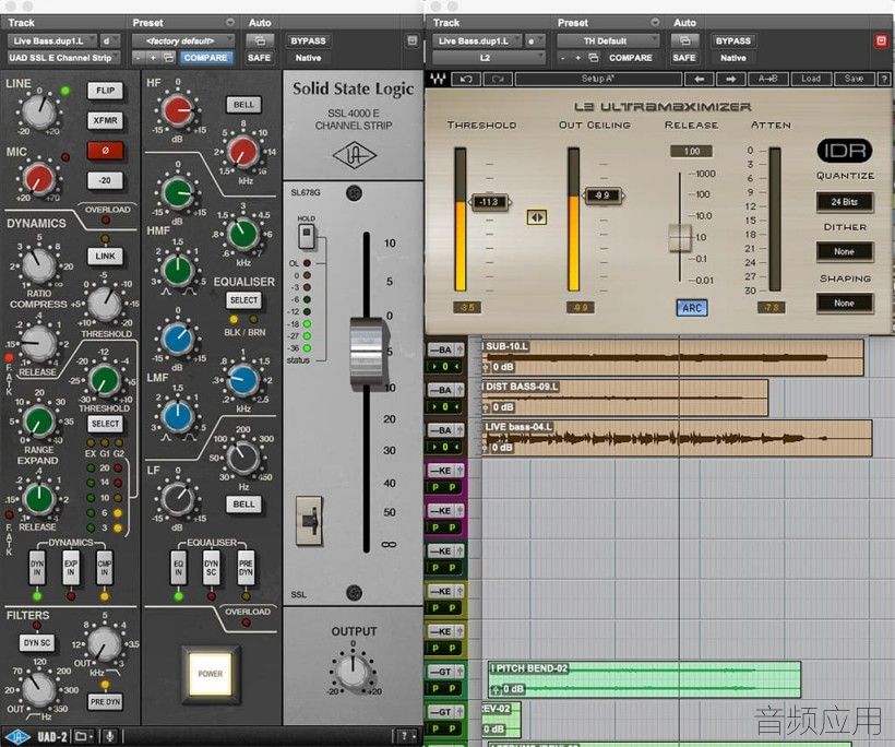

通常情况下,一首歌如果用到了电贝斯,那该首歌中节奏性和旋律性较强的段落均会由他体现,并额外加上“Sub Bass”以便支撑整个低频。针对这两种不同贝斯分别用不同的音量演奏的情况下,我们可以先对电贝斯做高通滤波处理,从400Hz开始慢慢往下扫,直到歌曲的低频听着变模糊前或电贝斯在低频开始挤占“Sub Bass”的空间前。在我这次展示的例子中,针对那条叫做 “Live Bass” 的电贝斯音轨,我把高通滤波器的处理起始点设置在了大约100Hz起,但我仍对150Hz左右的频段做了增益处理以便弥补一些电贝斯被滤波器滤除掉的低频质感。解决低频这部分后,我们需要再找到其他的地方去凸显出电贝斯的旋律性,让他更容易被听出。然后正如您所看到的,我对500Hz以及1.5KHz赫兹左右的频段都做了增益处理,来进一步提高他们在歌曲频谱中的占比。另外,电贝斯还可以通过压缩处理进一步得到质感上的提升。针对我所演示的这条电贝斯音轨,因为他相对地更具有旋律性,我需要他这一特性维持不变。所以我挂在了“SSL Channel”(UAD SSL4000E通道条)并给他设定了一个快速的压缩起始时间和一个大约在150毫秒的中等释放时间。在这个插件后面我还挂载了一个“L2”(来自Waves Audio的L2限幅器插件)以处理偶尔几个被压缩器漏过的峰值。
