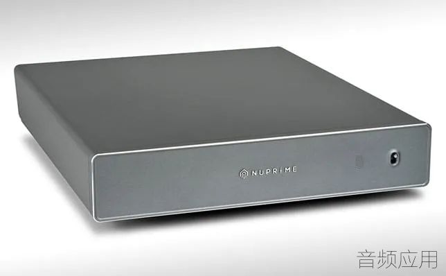

典型的NuPrime:光滑、精巧、简约。精心制作的金属机箱配备了专利的锥型防震脚(橡胶及金属构成)。

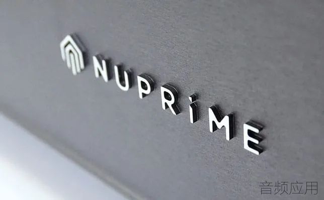

前面板是平的,这使AMG系列与该品牌产品目录中的其他系列区分开来。它们是 "用硬化的15毫米航空铝合金,用四轴数控机床和钻石刀具,经过48道工序铣出来的"。
在这一过程中所采取的谨慎措施是肉眼可见,甚至也可以在指尖感受到:“悬浮”的LOGO给人以极好的印象。
PRA前级具有精致的“针孔”显示:一个显示当前选择的音源 (1至4),另一个显示音量 (00至99)。还有两个旋钮:左边是4级响度控制(见下文),右边兼具音量、开关,又是音源选择,还有两个拨动开关:增益(高/低)和相位(正相/反相,用于改善和功率放大器的匹配)。

AMG STA是一台立体声功率放大器,它也可以在MONO单声道模式下工作,为此,在后面板上有一个开关(单声道/立体声)。
乐器周围有足够的空气,所以声音不是给人音簇的印象,而是空间中完美有序的信息。
在单声道桥接模式下,STA提供更大的增益:52(立体声模式为26)也就是更大的功率:8Ω时300W,4Ω时320W(在立体声模式中是2x130W/8Ω和2x200W/4Ω)。NuPrime的工程师们使用了一种叫做单端无负反馈输入、双负反馈D类桥接的技术,除了获得两倍以上的功率外,听起来更加生动和有活力。单端JFET输入级工作在无负反馈A类状态,提供宽频带和1MΩ的高输入阻抗。D类输出级在700kHz的双负反馈电路下工作,是STA-9开关频率的1.4倍。
电源部分使用一个380W的扁平环形变压器,与其他相同尺寸的变压器相比,特殊的绕组使峰值功率提高了30%。四个带有NuPrime标志的2200μF/80V电容。外部噪声由一个三阶滤波器来降低。
可以通过一个沉重的金属遥控器来控制前级与后级,遥控器就像这两台设备的前面板一样的精心制作。
