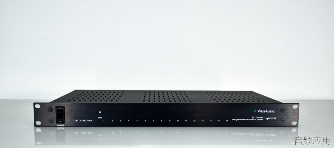

ngLeveler 是Wesaudio 公司为现代数字录音系统而设计的革新级的模拟数控电平管理系统。除了他的自动化引擎系统,还为每个通道带来了模拟饱和度。支持通过DAW Plug-in 以及HUI 协议控制。

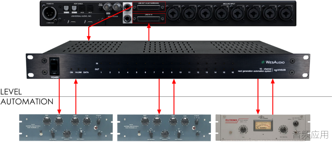

1、模拟周边设备——ngLeveler——下一级模拟设备;可以对模拟设备进行电平分组管理,确保每一级设备的电平大小。

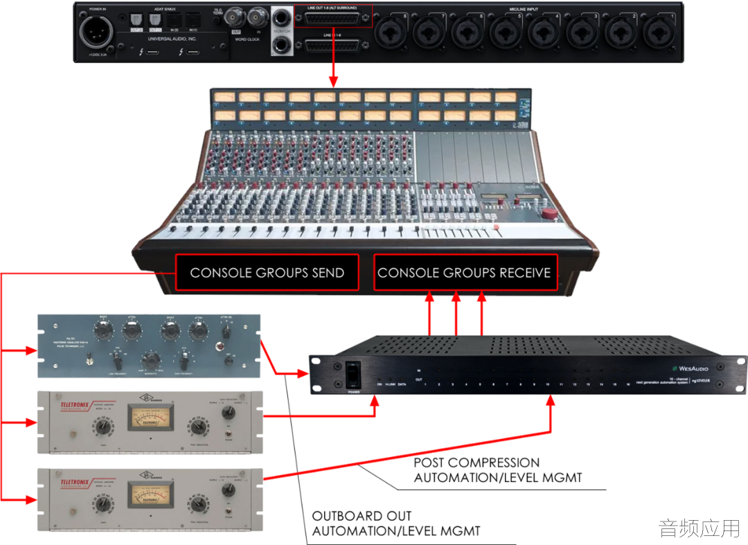

2、调音台 Group 组 Insert——ngLeveler;可以在 Group 组的 Insert 的后端进行 Automation,控制电平大小。

技术参数:
16 个通道的模拟自动化系统,可全部调用
+24dBu headroom
6dB 无源衰减器(PAD)
极低的噪声与失真 THD+N<0.01%
每个通道都有MUTE 和SOLO
集成HUI 协议控制
专有的THD 开关
完美的将输入信号与输出信号表集成于DAW 中
灵活的DAW/现场 Plug-in 控制
可以直接调用DB25 连接的模拟信号
通过网线或者USB 线进行连接
