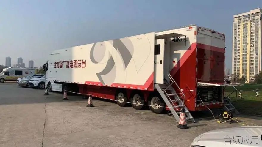

Lawo进驻江苏省广播电视总台4K超高清转播车
总部位于南京的江苏电视台已经将一辆真正基于IP化的4K超高清转播车投入使用。该车选择了Lawo的IP音频基础设施,安装了一台第三代mc256大型制作调音台和一个Ruby广播调音台,并由Lawo在中国的安装合作伙伴——系统集成商安达斯负责参与打造。
江苏台4K超高清转播车
“我们计划将用这辆新的转播车进行UHD超高清制作,并将这种制作方式逐步推广到我们的演播室和主控室”,江苏电视台一位工作人员表示:“几乎所有的省级和地方电视台都跟随了基于4K的UHD的趋势,现在我们也在朝这个方向发展。选择Lawo十分简单,因为我们的三辆转播车已经使用了Lawo控制台,Lawo设备的性能、可靠性和直观的操作超越了所有其他品牌。”
安达斯为该转播车提供音频IP系统,音频系统以AoIP作为主体架构,通过采用主/备音频交换机,来与音频系统中的各个支持SMPTE ST 2110-30/Ravenna标准的设备进行连接,从而构建出主、备音频核心网络来进行音频信号的交互传输,并最终与视频交换机对接进行交互传输。
第三代mc256大型制作调音台为经典的48推子布局,采用了全新的操作理念,每个通道设置5个独立编码旋钮,可依据通道信源类型不同而自由设置特定的EQ、动态、发送等不同参数;改进了推子标签显示屏,不仅可以显示通道名称,还能显示信源相关的图片,例如对应乐器照片或艺人照片,甚至显示摄像机缩略图像(需要视频压缩支持);其标配的AutoMix令语言类节目制作更省心(降低背景噪声、匹配话筒间电平、降低啸叫机率);而Upmix使得环绕声制作更为方便;新增加了平行压缩功能带来更丰富的动态处理技巧。
备台选用了12推子的Ruby,其特点是支持全IP架构(AES67、ST2110-30/31)。主备台的IP传输接口直连音频的核心交换机,再与视频核心交换机级联成为视音频一体化的制作网,全部支持2022-7自动倒换协议。
这辆超高清转播车满足了4K+HDR多格式制作需求,有力地提升了省广电总台超高清节目的制作能力。Lawo北京代表处首席代表何芳呜说:“通过跳过大量的线缆和机架建立一个真正的IP化系统,对客户来说是一个重大的好处。不仅节省了转播车的空间,更重要的是通过采用IP概念将视频系统和音频系统更紧密地融合在一起。”
