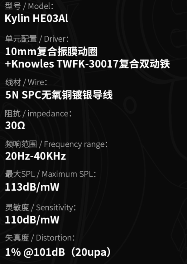

从官方资料看,新品与初代机的腔内声学结构近似。
都是一圈两铁(复合动铁),材料也没有明显差异,但电子分频和阻尼系统层面,新品做了不少优化。实现了更低的失真和更自然的三频衔接。

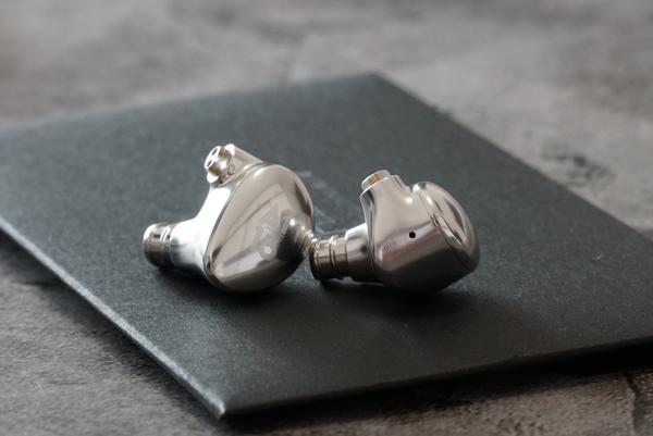

但实物的外壳,尤其是面板,可能是雾面+曲面的原因,损失了一些“仙气儿”,没有一眼的夺目。这可能是一个缺憾。

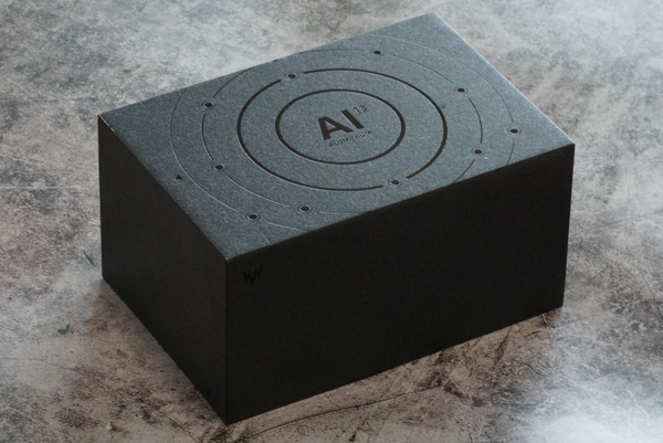

包装是威泽的强项,酷毙了。就像是内置了一个四五千的塞子似的。
背面是技术说明,顶部还有防伪标
抽掉套盒,里面的盒子也超酷。

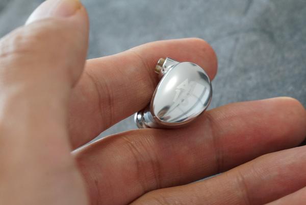

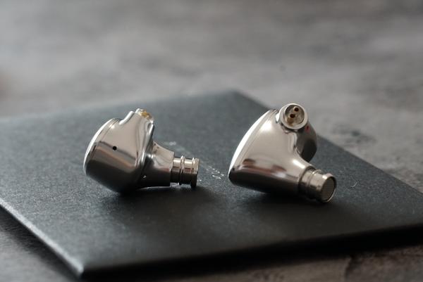

外壳表层镜面设计,但为避免指纹,厂商涂了疏油层。故,有时你可能会以为它是雾面。

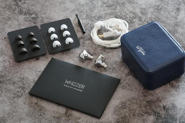

耳套包含白色(均衡)和黑套(通透),我暂时热衷白套,主要是装上后,整条耳机看着更和谐。

0.78双pin插口,可换线设计。

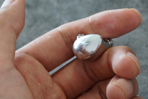

耳塞一侧是品牌logo,一侧是产品的某种宣传图腾。
另外,面板与腔体之间有很细的一条缝
不锈钢导管上为耳套设计了两个卡位。
这做法和铁三角ATH-IEX1、天使吉米darling类似,可提供更多一层的佩戴体验。
但实际还是没有特别稳,主要是顶端卡位与耳套的结合紧密度还没做到极致,但对比ATH-IEX1还是好挺多,不过最好的还是天使吉米darling。

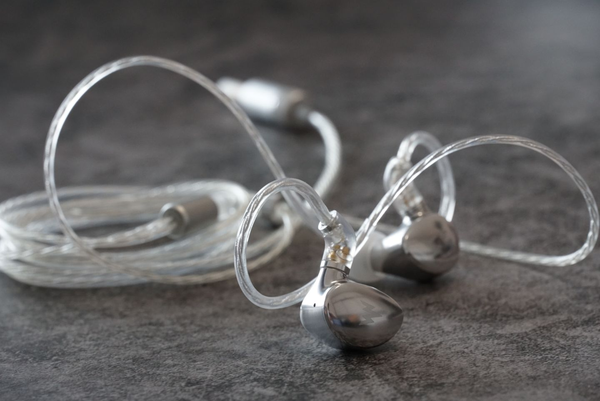

线粗度适中,也很顺滑,在设计和工艺层面与山灵ME200、天使吉米氧气等近似价位的耳机线有一定的近似。
但线芯构成、分线器、束线器、插头保护壳这些都不一样。

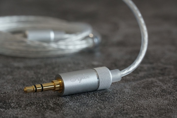

插头很“饱满”,差不多是我见过的直径最大的。
表层铝制,有细腻的磨砂。插拔时的手感也挺棒。

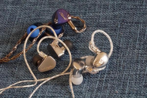

那对比千元档的天使吉米Oxygen(氧气)和QoA Adonis呢?
————对比天使吉米氧气————
两者有风格上的近似,即内敛与柔和。听什么都不累,也都很适合诠释静谧优雅的音乐类型。
差异是,圈铁构造的HE03AL在整体的解析力上,还是再强些,对弱音细节和主体轮廓会更鲜明,外露。
而天使吉米氧气会有种向内收缩的感觉,更显紧致与秀气。
高频信息量方面,氧气挺牛的,该有的一样不缺,但风格上,在HE03AL面前更像是小家碧玉。不太会有张扬的意思,而HE03AL则相反,同时泛音也会更明显,更多一点。
听感层面,两者都余韵丰厚,耐听柔美。但氧气更细腻传神,HE03AL通常会更华丽、大气。
这另外,两款耳机的人声差异较明显,HE03AL口型更明显,有时会略微薄和散,氧气距离稍远,结像略小,齿音很不明显,HE03AL齿音略有一些,但完全可控,总体是一种更加清晰,透明度更高,但却留有一丝温存的听感,这挺高级。
—————对比QoA adonis—————
极低音段,adonis并未有多强的能量(下潜深度),但HE03AL的下潜却挺不错,而且松弛柔和的低音更能让“心潮荡漾”起来。
人声部分,两者各有千秋,但adonis的人声凝聚力和饱满度兼具,素质层面,似乎更真切到位。
至于中高频到高频段,adonis的动态和量感开始明显胜出,轮廓和细节更锐利,澎湃,但有时会听着不像HE03AL那么自然柔和,这也一度让我有些懵。
所以,总体上adonis素质胜出,但听感各有特色和优势。
如果你热衷自然的人声和更强势的中高频乐器氛围,那adonis更合适,反之,若热衷全频的顺滑,那能量划分更平衡的威泽HE03AL或更能打动你。
