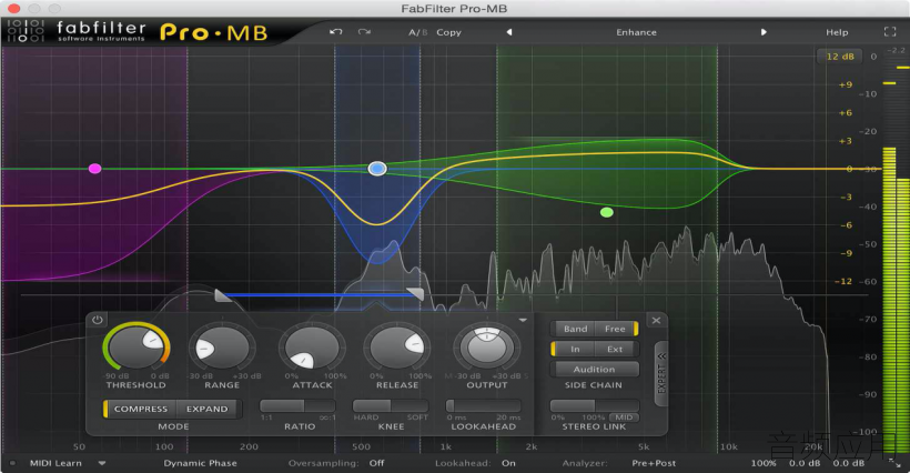

3. 高级门限-FabFilter Pro-MB
他还不仅仅是一个严格意义上的门限器/扩展器插件,FabFilter Pro-MB是一个梦幻般的多合一混音工具,提供了所有人梦寐以求的功能,在多段处理的基础上包含了FabFilter Pro-G所具有的一切功能。
说真的,如果这辈子只能拥有一个插件,那就是他了。均衡、压缩、扩展、侧链、频谱分多段处理功能……Pro-MB全都有。
