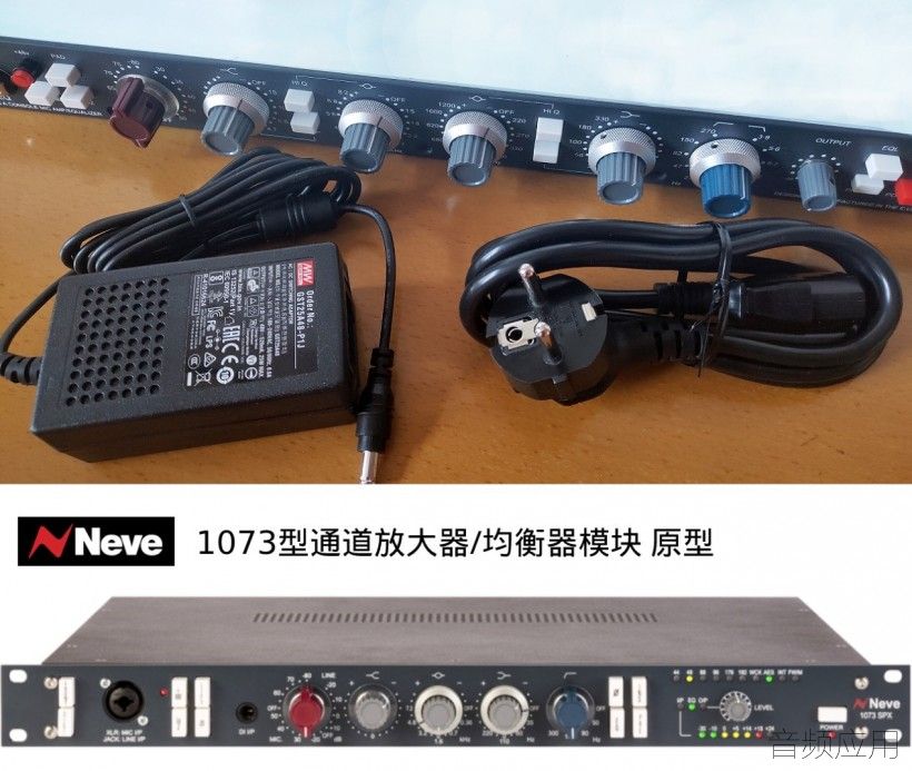

简单而结实的外包装,盒体正面印有巨大的品牌LOGO,左下角标识了“欧盟制造”以及CE认证标志,表示该产品符合欧盟安全、卫生、环保和消费者保护等一系列要求。
图中可以看到,包装盒左侧边角有明显运输磕碰痕迹,HA-81A主机和电源适配器等标配件都被放置在泡沫保护层中间,没有受到丝毫损伤。
Heritage HA-81A有着粗犷豪放的外观。铝合金机壳本色登场,没有丝毫装饰,纯粹而自然,足以让看惯了烤漆壳体的你大惊失色。其次是操作面板上硕大而富有质感的控件,无论旋钮还是按键,处处透露着Neve 1073的模拟复古气息。

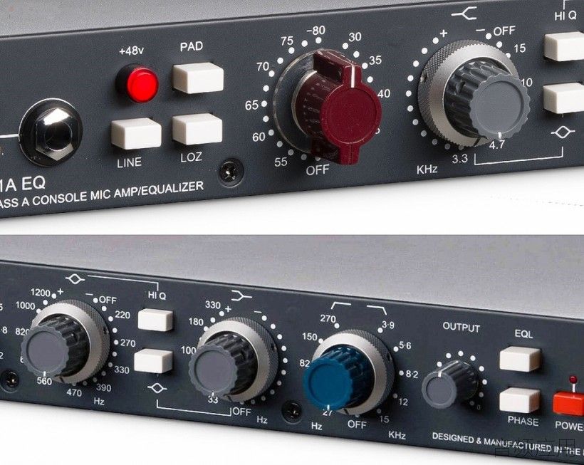

控制面板细节特写
与Elite系列中的所有产品一样,Heritage HA-81A使用旋转开关、直键开关和精密同轴电位器作为主要控件,其操作精度和耐用程度较高。

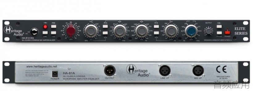

HA-81A为标准1U机架式设备,控制面板提供了高品质话放以及均衡,后面板为接口区域,输出、MIC以及线路信号均为卡侬式平衡接口。
平衡接线的优势在于,两根信号线所拾取的噪声信号强度相等,因此二者能互相抵消掉,不会将噪声信号传输到线路的下一级。此外,平衡线具有长距离传输信号无损的优势,而一般具有规模的录音棚都会涉及到长距离传输信号的问题,因此平衡式接口在专业设备上比较常见。

从上图控制功能不难看出,HA-81A的话放和均衡部分都严格遵循了传统模拟调音台设置,配备了输入变压器之前的20dB PAD、幻象电源、DI输入等常规控制项目,此外还增加了麦克风阻抗转换器,用于1200Ω及300Ω之间的阻抗切换,以匹配不同的麦克风阻抗需求。
均衡部分具备独立开关,这意味着你可以单独使用话放或加入均衡处理。四段参量均衡提供40个可用频点(通过步进电位器选择),以及搁架、带通、高切/低切等均衡类型,中高/中低频段还提供Hi-Q开关。
均衡部分使用了同轴组合电位器。如高频、低频以及中高/中低频段,其控件后部分为步进电位器,用于选取固定频点;前部分为连续可调电位器,用于精确调整均衡量的增益衰减值,这与模拟时代某些电子管均衡的控制方式相似。

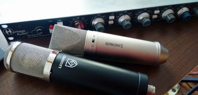

测试一,综合表现力。考量HA-81A话放、均衡的声音色彩以及固有底噪特性,我将用lautenaudio LA320FET以及RODE NT2两只不同的麦克风来采集信号作为对比。
两只麦克风分别以“直通话放”和“加入均衡处理”为顺序依次进行录音,方便大家进行对比。由于我这些天嗓子不舒服,不能唱歌,而且也没有找到合适的歌手,因此上述录音内容将以语音为主,我将实时介绍操作的过程并录制下来作为测试音频。

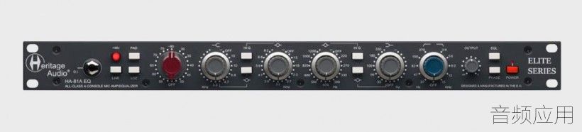

Heritage Audio HA-81A集合了欧洲公认经典的73类/81类电路,声音细腻,细节丰富,具备模拟设备的优雅品质和外观,是录音棚、工作室、独立唱作人的首选。
