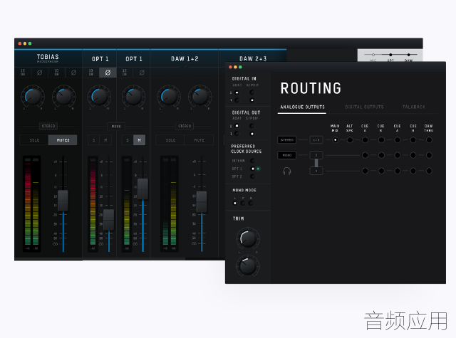

监听设定
监听是很关键的部分,表演者都必须拥有最佳和符合自己需求的耳机监听混音,因为他们能够越清楚听到他们的声音表现会越好。因此需要一个良好的监听环境来获得最佳的声音并听到任何细节与问题,如果能发送给每一个表演者能独立调整的耳机混音(Cue Mix)最佳。同时,如果能在录音音轨中设定对讲音轨(Talkback),将有助于沟通且能更节省时间。
