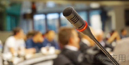

桌面麦克风
7 s7 L0 v* E9 \$ g+ }% b& P  Q) v( Z+ t( F( r9 d4 j) Q
2 f6 M" K7 `! L0 q( w
, v0 R  H5 l# p! w! U
桌面麦克风可以有多种形式。常见的就是鹅颈话筒。鹅颈话筒的底座放在桌子上,颈部将话筒延伸到说话的人,可以说是最好的声学方法。然而,他们通常被认为在视觉上没有吸引力,有些人在面对麦克风时会感到不舒服,说话也会变得更加柔和。
" W, ~6 C/ _, R
* p9 y5 F. N2 ?7 o8 D; W9 @8 @) D' w; G: t# r/ Y
0 P! h" P8 \! S$ X8 {% k; L' i& L& {此外,根据拾音模式和发言人的动作状态,他们可能会在说话时离开拾音模式。其他的桌面麦克风还有低轮廓界面麦克风。。他们摆放的位置非常靠近桌子表面,甚至可以使用该界面表面来提高其效率。这有助于人们摆脱拾音模式的担忧,但也意味着麦克风元件离说话的人更远。另一个问题是,麦克风可能会被笔记本电脑挡住,被纸张遮住,并容易在会议桌上发出噪音。
