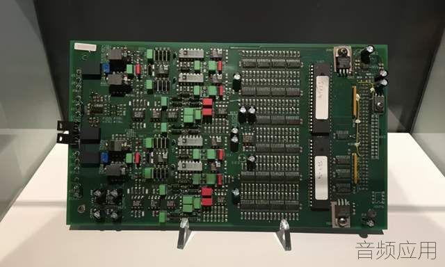

  来自英国剑桥的数字专家dCS(数据转换系统)致力于为音响产品开发独一无二的数据电路系统,其中以 Ring DAC电路为首,这个由 dCS独家定制设计的数字信号处理引擎,采用的是全分立电阻网络电路(R2R),取样率的转换上采取5bit/2.822MHz的特殊规格,可以既准确又快速地运行和完善公司编写的代码。
  同时搭配使用FPGA(Field Programmable Gate Arrays)网络,编程运行dCS固件,处理所有数字滤波和数模转换,从而让声音动态及精确度更臻完美。
