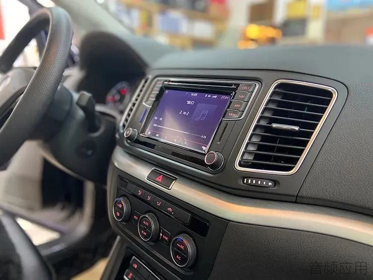

1.音源(主机)
国内的大部分汽车音响都把CD、DVD、MD、MP3等当做音源部分,也就是我们平时常说的主机。作为声音的发源处,其安装位置一般装于汽车的控制台,既是所有音响系统的核心,也是音响系统中的重要组成部分。其中CD机的音质相对来说比较纯,而MP3与MD机的容量相对来说就比较大,那DVD机的功能就比较丰富。

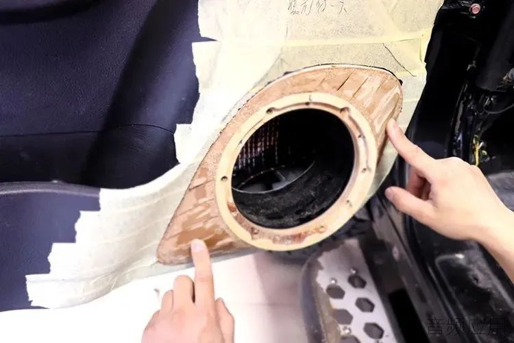

4.喇叭
专业称为扬声器,喇叭只是俗称。在汽车音响中作为还原设备,进行声道的还原,是影响和决定车内音响性能与音质效果的最重要组成部件。汽车喇叭按频响可以分为高音喇叭、中音喇叭、低音喇叭;按类型的话可以分为套装喇叭与同轴喇叭,同轴喇叭是全频喇叭,可以全频响应,高中低音同在一个轴上;而套装喇叭呢是独立分体设计,且配有分音器,这样能得到更好的全频响应与声场的分布设计。
