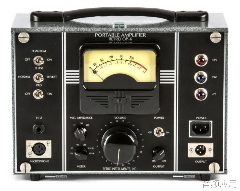

在原版RCA OP-6的AUX MIC输入端位置Retro Instruments OP-6添加了三个开关,分别是幻象供电,极性反转和25dB的衰减,在输出端上部的面板上设有三个大大的宝石灯来标示他们的工作状态。- N( y9 K0 h- f. z
话筒输入端口是一个XLR标准接口,以及一个用于乐器输入的四分之一英寸TS插座(设备会自动切换输入模式)。巨大的23挡步进音量旋钮被安装在机器正中,两侧是输入阻抗选择旋钮(37Ω,150Ω和600Ω),电源开关,输出衰减旋钮和6档VU表头切换钮。这个VU表头切换钮分别对应于三级电子管工作状态,两个音频信号音量状态以及表头关闭状态的切换。, E4 m  f6 U/ Y! J, S3 z4 j
VU表内部有一个昏暗的小灯来提示话放是否在通电工作状态,面板上有一个国际通用三脚电源插口,内部设有国际宽幅电压适应器,115伏到230伏电压通吃,只是机身上没有任何符号或者文字来告诉你这些信息(没有这些安全合格标志和分类认证标志在欧洲地区是合法的)。线路输出信号也同样采用一个XLR平衡输出端口。
