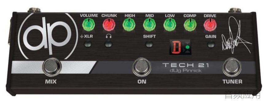

Tech 21 DP-3X dUg Pinnick 签名款贝斯效果器参数:
•基于Tech 21 Ultra Bass 1000签名款箱头制作;
•全模拟电路设计;
•MIX踩钉开关混合失真(Drive)和高频泛音(Chunk)设置,并且有独立的旋钮控制;
•Gain 按钮增加音色过载度和压缩度;
•3段调节均衡,mid-shift按钮适应任何贝斯使用;
•内置调音器,XLR DI输出,耳机输出。
dUg Pinnick Signature DP-3X 在录音或者现场演出无论作为前级或者效果器踏板去使用都非常合适,国际标准的1/4” 输入输出口搭配平衡XLR输出口,并且XLR口带接地开关(Ground Switch)。在一些没有专门贝斯乐器音箱的场合,我会把DP-3X作为前级直接接入调音台使用,无论现场操作和音色表现我都非常满意。
在操作方面有两个模式,一个是干琴模式另一个是混合模式,当开启了混合模式,Chunk和Drive会同时激活,为你带来我们熟知的标志性的dUg Pinnick音色。
控制部分有Gain按钮,可以增加10dB的增益,dUg本人喜欢一直打开这个设置。Drive控制失真与过载的量,类似于管类失真音色。压缩(Comp)部分基于模拟场管效应技术,音色温暖,通过调节旋钮可以获得从柔和压缩感到无限延音的音色。
EQ部分用于调节高频,中频和低频,均为+/- 18dB的调节范围,在中频调节下方为中频偏移的开关(Mid Shift switch),可以让中频在325Hz到700Hz之间切换,当中频偏移开关激活后,频段为325Hz。Chunk是mix模式激活后与Drive共同工作的模块,Chunk能够控制混合于Drive失真内的超高频的失真音色。Volume控制用于调整整体音量输出。
DP-3X同时配有内置调音器和耳机输出开关。
DP-3X使用配套的基于美国标准电压的电源适配器供电,并且支持全电压,电源插头适应欧洲,英国和澳洲电源插口,非常适合巡演使用。
