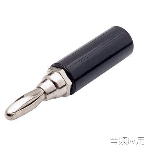

【8】香蕉头
香蕉插头,锡焊型
多用于连接功放的接头。
