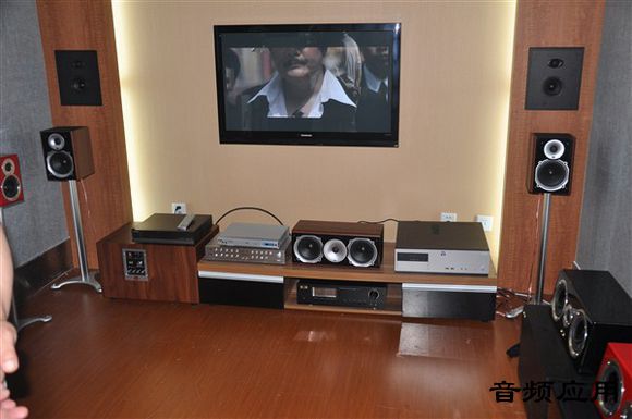

   1.虽然从接线到音箱摆位,似乎所有的步骤都可以自己搞定,但除非你读了说明书,不然你的作法有可能降低音响的表现力,甚至弄坏设备。所以说明书不管是写得干巴巴的还是热情洋溢的,都应先读一下。
        2.一个合适的机架是必要的。每台机一格。机架能确保机器免受震动,而且将每台机之间分隔开一定距离,特别有利于散热。
        3.如果你非要把机器一个一个摞起来,那么就把功放放在最上面,因为功放产生的热量最多,最需要散热。
        4.考虑到将来你可能要再买别的器材。买机架时应买层数多一些的,以免重复投资。
    5.如果机架有轮子,清扫机架下面的地板会很方便,但如果机架有脚钉则可以固定,声音效果会更好,选择合适的机架,最好兼有两方面优点。
    6.检查机架是否可以承重,以便灌沙或加上特制的金属增加重量以防震,在机架中空的结构中(如支柱)灌沙,以防音量大时发出响声。
    7.机架的选择也要注意,玻璃的很美观,但中密度纤维板(MDF)更好,最好有脚钉或是有阻尼胶,但如果你用的是玻璃架又有小孩子的话,就要固定得更牢固一些。
    8.还有其它的方法令你的设备受益。把CD机放在脚钉上(如Audioquest生产的脚钉)、一个特制的平台上、或木屑制成的板甚至大理石板都有助于减少震动。
    9.唱机更容易产生振动。如果是木地板的房间,地板也传导震动,试考虑将机架固定在墙上,特别是你早上起来想一早就听摇滚的时候。
  10.音箱的支架也有讲究。如果是小厅堂,一般用书架式音箱,支架非常重要,应买最好的架子,越稳固、越坚硬越好。
  11.脚钉的水平要调节好,之后用板手固定(一般都附在器材里了),注意不要拧得过紧,对有些质量不很好的螺钉,拧得过紧会造成滑牙。
  12.有的音频线是有方向性的,注意按插头上的箭头所指方向接插,例如:CD机的信号输入功放,功放的信号输入音箱。
  13.可以在木地板上先拧入十字螺钉,再把脚钉钉插在螺钉上,要注意调节水平。
  14.很多音响,不论安装在地上还是架子上,都受益于稳固的地面。
  15.小型音箱是用脚钉还是用阻尼胶装在架子上,最好按厂家的建议办,但可先试验一下。
  16.如果要把音箱装在墙上,墙壁必须稳固,高音单元的位置应和你平时听音时耳朵的位置一样高。
  17.不要在音箱上放盆栽植物,台灯或瓷器雕像等。它们中有的可能会随音乐而震动,令人分心。
  18.如果在室内,音箱离墙太近会使低音不足,如果在室外,则会使低音过重。无论如何,不要把音箱放在成角的地方,这样会使低音浑浊。
  19.一条通用的规则是,音箱之间的距离不应该比音箱到听音者的距离还要远。但多数音箱之间需要至少1.5—2米的距离以产生良好的声像位置,如果距离过远会产生中空效应。
  20.调整音箱的方向,直至声像为三维立体为止。从两只音箱的前面板引出的垂直线应在你听音的位置交叉。
