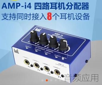

方案二:TASCAM DR-70D四轨录音机+4只麦克风+USB声卡+耳机分配器+监听耳机+编辑软件
三个人或者四个人的话那就需要买个4个麦克风口的声卡。然后配上四个麦克风。然后每个人一个耳机。由于声卡不可能提供那么多耳机口,所以还需要一个耳机分配器,俗称耳分,最便宜的即可。
优点:配置比较豪华了,基本有点小专业了,能满足一切非HIFI的电台制作;缺点:当然是有点小贵。
方案3:USB调音台+4只麦克风+耳机分配器+监听耳机+编辑软件
优点:即开即用,基本同期声,编辑简单;缺点:如果采用调音台,那后期就没法调整独立音量了。不过这样在声卡方面可以省一点钱,录出来直接是2声道。如果不强求电脑录音,还可以买sd卡录音机,4声道直接录音,甚至也可以多串一个这设备,用作备份,以防电脑死机造成录音丢失。
基本就是以上这些了。
